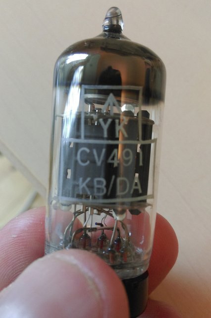

Hej,
Jeg har købt dette rør som et NOS Mullard ECC82 cv491, produceret i 50-60'erne. Netop modtaget det med posten, men intet Mullard logo på røret? Er lidt ny i rør-verdenen, men er der nogen, som kan af- eller bekræfte, hvilket rør der er tale om?
Mvh. Malte

Prøv at se om der ikke er ætset en fabrikskode ind i glasset på siden af røret, kan være lidt svær at se...

Så vidt jeg kan se, står der Gf2 B7i4.

https://www.tubedepot.com/products/mullard-cv491-ecc82-12au7
http://www.ebay.com/gds/Decipher-Codes-on-Tubes-Valves-Mulla rd-Brimar-Military-/10000000008041563/g.html
Det ligner nu megget godt, kan være at Mullard logoet på den anden sside efterhånd bare er visket ud

Tjoo, det kunne måske godt være visket ud, men så undrer det mig, at bagsiden stadig står helt klart.

Så vidt jeg ved, så blev de fleste af rørene med den type påtryk leveret til militære eller lignende formål uden producentlogoer og i neutral emballage. Eneste mulighed for at identificere producenten var qua en eventuel produktionskode, der ofte var ætset ind i glasset.
Det er i hvert fald, hvad jeg har læst et eller andet sted på et eller andet tidspunkt ... men min hukommelse kan selvfølgelig svigte mig.
Hvis I besøger en af de store UK-leverandører af rør (fx Langrex), så har de kassevis og atter kassevis med tilsvarende påtryk.
Så jeg tror aldrig, at de viste rør har været forsynet med Mullard-logo, selv om det er et Mullard-rør.
Jeg har selv nogle NOS småsignal- og ensretterrør med ovennævnte typer af påtryk fra Mullard, og de er alle uden Mullard-logo.
