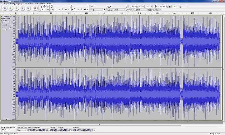

hvad gør i..??, når i køber nyt musik og pladeselskabet har mishandlet indholdet på cdén.
har er et billede på hvordan det kan se ud.. (billede kommer fra anden tråd)

Installation af Perfect declipper i Audacity:
Jeg starter lige ved en vejledning til installation af programmet. For at kunne se hvad der sker med signalet grafisk bruger jeg en audioeditor. Jeg har valgt Audacity:
http://audacityteam.org/
For at installere Perfect declipper som plugin skal man først dowloade plugin filen "vst_perfect_declipper_64.dll". Den findes under nedenstående link:
http://www.perfectdeclipper.com/download/
Den placeres i følgendende bibliotek "C:\Program Files (x86)\Audacity\Plug-Ins". Herefter skal Audacity scanne for nye plugins. Når Audacity er startet gøres det fra menu'en "rediger" under "indstillinger" samt punktet "effekter". Her skal afkydses det felt som hedder "genscan vst-effekter, næste gang Audacity startes". Herefter skal programmet jo så lukkes og startes igen. Nu burde man have en ny effekt kaldet "Hans Van Zutphen SA Perfect declipper".
De filer jeg henter ind i Audacity er som regel enten wav eller flac. De fleste afspilningsprogrammer kan importere cd'er i de formater.
Jeg vender tilbage med en vejledning som fortæller hvordan jeg bruger programmet. Det er noget nørdet opbygget, og ikke super brugervenligt. Men det er ikke slemt at bruge når først man får styr på opsætningen.
