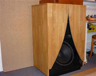

Hej, jeg er i gang med at lave en ny type højtaler, som så vidt jeg ved, ikke er prøvet før.
Grund ideen er udviklet af svenskeren John Karlson, som han i 1950’erne kom op med.
Med hjælp fra højtalersimuleringsprogrammet Akabak og sparring via nettet med andre hifi nødder, har jeg videreudviklet på hans ide.
Grundprincippet er et kvartbølgehorn/eigenmode med et parasitær kammer, hvilket bedst kan sammenlignes med DCR (Double Chamber
Reflex) princippet.
Kvarbølgehornet er velkendt og rimelig udbredt (Voigt horn, tapped horn mm).
Eigenmode skal forstås således at kanaler, waveguides og rum, har resonanser ift. længde, bredde og højde. Disse resonanser kan så
forstærkes eller undertrykkes alt afhængig af hvordan man designer højtaleren.
DCR (Double Chamber Reflex) er et 6. ordens princip, som kan tune lave frekvenser samt reducere membran udsving, hvilket giver lavere
forvrængning. Desuden kan enheden således, belastes hårdere, uden at overskride dens x-max.
Disse principper prøver jeg at inkorporere (er ikke færdig ) i et højtalersystem, simuleret i Akabak.
Her er en hurtig tegning af højtaleren, som altså stadig er under udvikling.

Fosman er jo dipol. Dette her er "total different animal" som man siger. Se på billedet og prøv igen

Var det ikke sådan nogle som Louis byggede engang ??
Prøv at kigge her

Jo det er standard Karlson kabinet, der som regel har en noget ujævn frekvensgang. Konceptet blev jo udviklet for 60-70 år siden og
dengang var det "trial and error" og lytte sig frem. I dag, kan man forbedre det væsentligt med pc simulering.

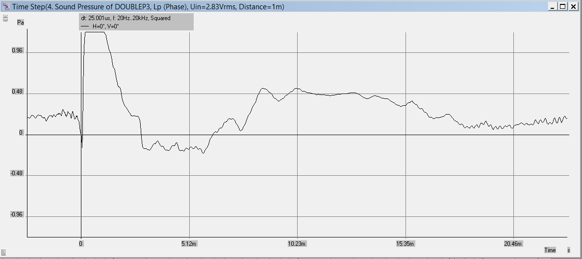

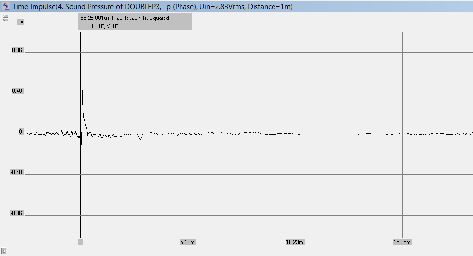

Hej Flemming, ja Akabak er lidt tungt med en stejl learningcurve. Fordelen er at du kan simulere stort set alt, hvad man kan komme op
med, hvilket der ikke er ret mange andre programmer der kan. Ulempen er at man ikke kan få et piktogram/billede af hvad man kreere
,så man skal holde tungen lige i munden
Nedenunder er Akabaks udregning af step og impuls

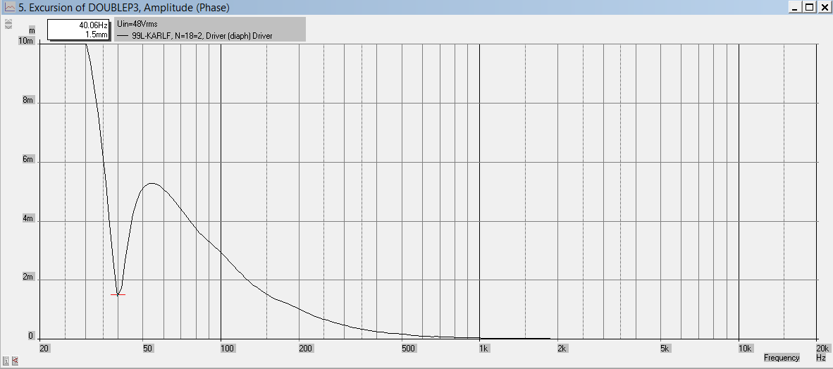

Jeg vil mene at det netop er i bassen hvor hornlængden er 1/4 af den ønskede low knee frekvens der er output: hence kvartbølge horn.
Hvis man ser på membranvandringen herunder ser du at ved tuningen er membranudsvinget lavt, hvilket vil sige er der er relativ lav
output fra selve bassen. Under tuningsfrekvensen er det rigtigt at det er bassen som må arbejde alene.

Rigtig fine kurver. Dog kan jeg ikke helt gennemskue tidsaksen. Hvis det er i millisekunder er svaret måske lidt langt.
Ved ikke op det program kan simulere med en impuls netop bas området, da kan det vises om svaret "trækker" ud?
