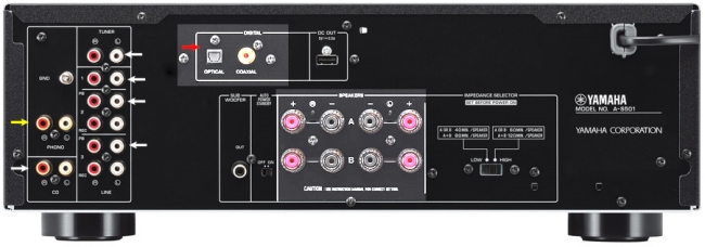

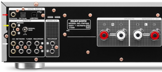

Ikvar - det er slet ikke så kompliceret.
Kobler du dine digitale kilder til Schiit Modi 2 med AKM4396 DAC'en og forbinder den med RCA kabler til CD - eller en af LINE indgangene på Yamaha A-S501 vil du køre uden om Yamaha'ens DAC, som alene anvendes når du vælger og anvender OPTISK eller COAXIAL indgang.
Din grammofon anvender PHONO indgangen og er analog hele vejen ud til højttalerne. Yamaha'en er den kraftigste når du senere vil opgradere til større højttalere. Yamaha'ens største begrænsning er en manglende PREAMP OUT hvis du senere vil tilslutte en større effektforstærker senere.

Der er den store forskel mellem Schiit Modi2 og Yamaha' at Schiit' Modi2 kan USB tilsluttes PC og agere lydkort hvor Yamaha'en skal have et coaxialt eller optisk signal for at fungere tilsvarende.

@Kaj- Okay jeg tror jeg har fattet det nu, så alle de indgange der er på venstre side på dette billede:
http://www.av-connection.dk/Include/ShowPicturePopUp.asp?Pic GroupID=13983&PGr=8300
Er udelukkende til at sætte ting som DACs osv ind, hvor du så foran kan vælge hvilken du vil bruge. Mens de sort og hvide ting i midten er til
højtalerne, som så bare bruger den DAC eller whatever du har valgt foran?

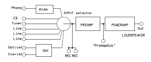

@Ikvar.
Vurderet ud fra funktionerne du ønsker er Marantz'en de enkleste. Den indeholder alle ønskede tilslutninger. Inklusiv USB ind fra PC.
Men du ønskede også bedst lyd og ikke mindst størst mulig ydelse, når du senere ville opgradere til større højttalere er Yamaha'en på dette punkt foran.
Vælger du Yamaha'en vil du sammen med Schiit DAC'en til de digitale signaler få størst ydelse og bedst lydkvalitet.
Min kommentar til PreAmpOut er at senere opgradering med tilslutning af en større effektforstærker ikke er mulig, da den ikke er der. Det gælder begge forstærkere.
Supplerende forklaring til blokdiagrammet nederst:
På billederne ser du pile med hvid farve, som alle er ens på trods af at de hedder noget forskelligt. Indgangene behøver normalt fra minimum 100-250mV og opefter for at kunne levere tilstrækkeligt signal til fuld effekt fra forstærkeren. Giver signalkilden højere spænding end denne værdi vil forstærkeren yde sin maksimale udgangseffekt og påbegynde forvrængning inde der er skruet helt op. Jo højere spænding fra kilden jo tidligere på volumenskalaen når dette punkt. dette forhold gælder alle indgange på alle forstærkere!
Pilene med gul farve angiver grammofonindgangen til RIAA forstærkerdelen, som forstærker pickup'ens svage signal og retter pladens frekvenskorrigerede signal (RIAA kurven) så musikken lyder naturligt. Phonoindgangen på begge forstærkere er beregnet til pickup'er med højudgangsspænding kaldet Moving Magnet eller High Output Moving Coil.
Røde pile er indgange for det digitale signal Det bearbejdes af DAC'en før det som et analogt fortsætter gennem PreAmp'en og videre til PowerAmp'en og højttalerne/hovedtelefonen. Hovedtelefonen forsynes gennem et modstandskompleks fra højttalerudgangen til hovedtelefonstikket. Modstande for ikke at brænde hovedtelefonen af. Og ørerne!
Jeg har på blokdiagrammet indtegnet PreAmpOut signalet til en større effektforstærker, jeg omtalte tidligere. Den findes ikke på de omtalte forstærkere.
Det eneste jeg mangler at forklare fra blokdiagrammet er PreAmp'en. Afhængig af fabrikantens valgte funktioner indeholder den volumenkontrol, tonekontrollen og diverse filtre. PowerAmp'en forstærker PreAmp'ens udgangssignal til den høje spænding og resulterende strøm højttalerne behøver for at spille med den ønskede styrke.
Det hele strømforsynes med jævnstrøm fra en stor transformator, nogle ensrettere og elektrolytkondensatorer, men det vil jeg ikke gå i detaljer med her.

Men jeg er lidt usikker på præcis hvad han taler om, når han skriver "All you do is run another pair of speaker cable from the output taps of your
amplifier". Hvad præcis er "output taps"- er det de indgange som Kaj så smart har markeret med de hvide pile? ^^
