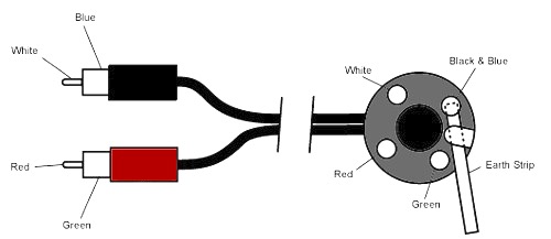

Mit spørgmål er nu at jeg gerne vil have en ground sat på dette phono panel, men eftersom det giver visse problemer ikke at få ledningen til og
snurre rundt inde i pladespilleren hvis jeg lodder denne på en skrue (skruen skal så sidde i phono panelet hvor jeg borer et hul til den). Jeg
tænkte derfor om man ikke blot kunne lodde GND forbindelsen på den ydre kappe af et af RCA stikkene og den vej igennem få sin
jordforbindelse? eller er det helt hul i hovedet?

For mig er det lettere uklart, hvad du mener
Hvad er det, der skulle få din ground-ledning inde i pladespilleren til at snurre rundt? Hvor er ground-ledningen monteret, siden det skulle kunne ske?
Måske et foto kunne hjælpe på forståelsen ...
Men ellers er det set før at føre ground via kablet fra tonearmen - har Rega ikke gjort det sådan i årevis (her må andre på banen, da det er lang tid siden, jeg sidst stod med en Rega-tonearm i hænderne, når der ses bort fra min egen RB-300)?

Ja jeg tænkte godt forklaringen var lidt skæv, det jeg tænker er at indvendigt er der jo stelkablet. dette skal jo loddes fast til den skrue der så skal
have en ny ledning videre. når denne drejes, så vil ledningen indvendigt jo rottere? :) har prøvet og vise det på billedet herunder, men jo jeg tænkte
nemlig det samme men er det bare så enkelt som og lodde det på afskærmningen i et af stikkene? :) vil helst ikke ødelægge noget :)

A-man..... Rega har i deres arm ført ground direkte på venstre kanals skærm.

Ah, nu forstår jeg
Du skal købe en "rigtig" stel-skrue, der i bund og grund er en (formindsket) højttalerbøsning - den er konstrueret, så ledningen ikke drejer med rundt.
Den kan købes fx her https://www.elextra.dk/main.aspx?page=article&artno=H20478
Ja, sådan er det også på min RB-300 ... som jeg skrev
Jeg var imidlertid ikke klar over, om Rega var fortsat med den form for "stelning", men det kan jeg forstå, at de er.
Korrekt. Beklager mit sene svar
Den sorte er netop ground/stel som er direkte på venstre kanals skærm/rca
