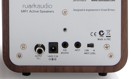

Jeg har et par fine pc-højttalere fra Rurark Audio, som desværre ikke leverer nogen bas. Derfor har jeg flikket på en gammel subwoofer, som jeg
har sat en ny Hypex DS 1.2 forstærker i. Subwooferen er forbundet til Rurark forstærkerhøjttalerens softwoofer-udgang (mono). Desværre taler de
to systemer meget nødig med hinanden. Skruer jeg maksimalt op for subwooferen kan jeg lige høre den, men så heller ikke mere.
Kan jeg finde "noget" hos Brinck Elektronik - en lille monoforstærker på nogle få watt - som vil kunne forstærke signalet, inden det kommer ind i
Hypexen, som kan give mig lidt bulder eller er det noget helt andet, der er galt? Hjælp! På forhånd tak.

Du bliver nok nødt til at teste sub'en på anden måde.
I værste fald må du vel sætte den til din mobil eller andet..
Hvis den er Ok, så er det sub udgangen, der kommer et meget lavt output ud af og så må du jagte hvordan man skruer op her.

Med en indgangsfølsomhed på Hypex'en på 110mV skal der ikke være problemer med at tilføre den signal nok fra en subwooferudgang. Er højttalerne du anvender disse?

Til "damkel" - Det er samme konklusion, jeg er nået frem til - og nu spørger jeg, hvordan skruer jeg op/forstærker signalet?
Til "Kaj" - Det er præcis den bagside, jeg har. Jeg har naturligvis prøvet INPUT LEVEL.
