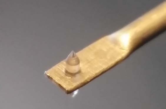

Jeg har købt, efter min egen mening, den fedeste pladespiller! Det er en DUAL 1224, men den spiller desværre ikke lige så godt som den ser ud.
Jeg har kigget på nålen, rigtig tæt på, og lagt et billede herind. Jeg synes, trods min manglende erfaring, ikke at der ser ud til at være noget galt?
Så jeg ved ikke om jeg skal købe en ny pick-up, som denne:
https://www.thakker.eu/en/pickup/dual-cds-660-cartridge/a-49 65/
Eller om jeg bare skal prøve at skifte nålen? som den her:
http://www.soundring.com.au/dual-dn8-stereo-2-ceramic-stylus /
Eller om det er noget helt tredje, der er galt?
Håber I kan hjælpe. God aften til jer alle.

Det skyldes måske den meget sfæriske (runde) slibning af nålen. Det betyder i praksis, at den ikke kommer så langt ned i rillerne, og dermed kan der også være mere rillestøj. En dyrere pickup med en bedre slibning på nålen burde gøre det.

40 år gammel pladespiller med mellemhjul - bestemt spændende. Jeg mener den typisk blev leveret med en Shure M75 eller noget i den retning - Giv den en Shure pick-up som en start!
Det er godt nok et flot foto du har lavet af nålen - utroligt skarpt. Er det flere foto's med forskellige fokus punkter der er sart sammen, eller hvordan lavede du det?

Billedet er taget meget simpelt, jeg har bare sat en lille cylinderformet lup ind foran mit mobilkamera

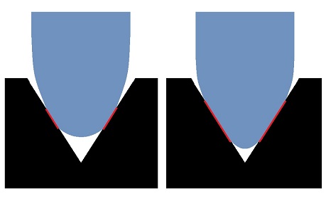

Hvis du vil købe fra Thakker, så ville jeg nu nok vælge en Audio Technica AT-95E PU, den er både bedre og billigere.
https://www.thakker.eu/en/pickup/audio-technica-at-95-e-cart ridge/a-4916/
Den Shure du har kigget på har en sfærisk/konisk nål, som giver større pladeslid og knap så god lyd, gammel teknik.
Hvorimod Audio Technica PU'en har en elliptisk nål, som er lidt mere moderne, og som også lyder bedre fordi der med denne nåletype er
mindre forvrængning, det som du ofte hører som hvisle lyde eller Sssss lyde.
Billede lånt fra Sound-Smith.
Her kan du se elliptiske nål har en noget større anlægsflade i pladerillen.
