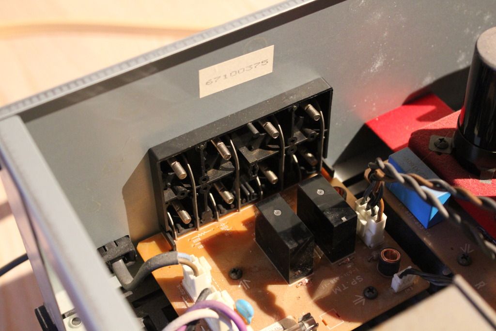

Relæerne, vil det ikke typisk være de 2 sorte "kasser" der sidder her tæt på bagsiden af terminalerne?
Dem har jeg nemlig prøvet at give lidt kærlige dask med en mindre skruetrækker, men uden det har ændret noget. Er der andet man kan gøre ved
dem for at forsøge at få liv i dem, eventuelt tage låget af dem og give kontaktrens? Eller skal de udskiftet?

Kontrol af relæerne. Fjern tilsluttede højttalere. Omskifter mellem stereo og brokobling sættes i stereomode. Tænd for forstærkeren.
Når relæerne er trukket måler du modstanden over kontaktsættene. Den skal være nul ohm.
Ellers er der en fejl i kontaktsættene eller spændingen til relæet mangler/eller spolen er afbrudt.
Er modstanden nul ohm skal fejlen findes et sted mellem indgang og udgang på forstærkeren.
Sæt signal på den og check med et oscilloskop startende fra indgangen og fortsæt mod udgangen til signalet udebliver.
Du kan også vælge at starte i omvendt rækkefølge afhængig af dit måleudstyr.

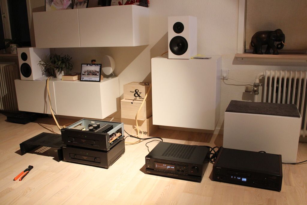

Man kan godt nok komme langt med kontaktrens, vat-pinde og en god portion tålmodighed. Nu fik jeg også fikset ikke mindre end både en indgang
og udgang på min forforstærker, så nu spiller hele anlægget. Mangler kun at teste tuneren, men den ved jeg virker som den skal
Test opstilling i stuen:
