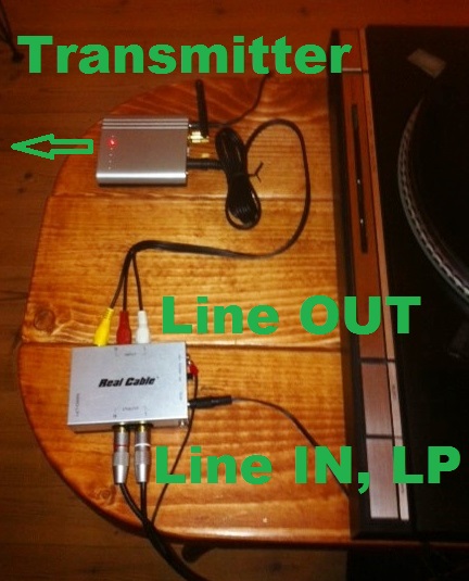

Så er det hele sat til, men får desværre så meget skratten og støj, at det fuldkommen overdøver ALT andet.
Sender og modtager stirre direkte på hinanden, med ca. 3 meter mellem dem. Har prøvet de 4 kanaler, men ligemeget hjælper det.
For-Forstærkeren er en Nano-LP1 og Sender/Modtager et sæt HQ Video 2.4 GHz Trådløst AV-System.
Sådan ser det ud:
Modtageren er så bare sat til Phono på forstærkeren.
Var godt klar over at det ikke helt er samme kvalitet som kabel, meeen SÅ dårligt havde jeg alligevel ikke forestillet mig. Ser det rigtigt
nok ud det jeg har lavet....og er der mere jeg kan prøve for at få støjen væk?
Bare det at man går forbi signalet, er nok til at den skratter og støjer som en sindsyg.

Du har fulgt Kajs meget fine og pædagogiske fremgangsmåde - bortset fra valg af forstærkerindgang, som jeg forstår dit indlæg. Du har allerede forstærket og korrigeret dit pickupsignal en gang med den indkøbte RIAA. Du skal ikke gøre det igen ved at tilslutte det nu forstærkede signal til phonoindgangen. Du overstyrer denne indgang med et rigtig voldsomt signal. Vælg en hvilken som helst anden indgang (aux, tuner, cd ...), så bør det virke.
Tak for svar Siankovic
Jeg prøvede faktisk med AUX, hvor jeg fik det samme sørgelige resultat. Prøvede så med TUNER, og her var den meget bedre. Der skal dog
ikke særligt meget til, før den brokker sig. Foreksempel hvis jeg går lige igennem signalet, kratter den stadigvæk.
Jeg prøver lige med nogle andre indgange og se hvad for en der er bedst...plus leger lidt med placeringen.
Mange tak for hjælpen

Nu har jeg prøvet mig lidt frem. Så snart jeg sætter hånden bag ved antennen, bliver signalet næsten helt fri for støj. Der hvor senderen
sidder er der en væg lige bag ved, så det er ikke noget problem.
Skal ha lavet en eller anden fix løsning til modtageren oppe i hemsen, i stil med en lille parabol bag ved antennen.
Kan det have noget at gøre med, at det er en 2.4 GHz trådløs....hva det så end betyder?

2,4 GHz er den mest brugte frekvens til Wifi, så der er sikkert en masse andre trådløse netværk i din nærhed, hvis du bor i lejlighed, og så skal der ikke så meget til, at forstyrre dit trådløse signal.

Vakse Viggo - godt at se du er nået så langt. Som Mikkel er inde på er der utallige muligheder for forstyrrelser af et trådløst signal.
Derfor er de bedste dyre, men med afstanden og begrænsede krav til kvaliteten foreslog jeg den anvendte løsning.
Jeg er licenseret radioamatør (OZ1IVK) og bekendt med problemstillingen. Din ide med antennen er godt set.
Sørg for at dine antenner har samme vinkel i forhold til hinanden. Lodret eller vandret eller denne samme i det mindste.
Det er nemlig sådan at en lodret polariseret sendeantenne og en vandret modtageantenne eller omvendt har svært ved at "høre hinanden".
På den måde har du en mulighed for at udelukke forstyrrelser fra andre sendere.
Derfor leg med antennepolarisationen og kan sende/modtagefrekvensen stilles på det trådløse link, da prøv at flytte frekvensen.
Har du selv en trådløs router i umiddelbar nærhed er det muligt at flytte frekvensen på denne via dens software.
Teknisk: Det er modtagerens begrænsede selektivitet der er medvirkende til støjproblemerne.
Den "gaber over" mere end en kanal samtidig og da transmisionen foregår frekvensmoduleret analogt (FM) er risikoen for støj tilstede.
Du skal over i den netværksbaserede digitale løsning for at helt at omgå de beskrevne problemer. Også her har du brug for din RIAA.
