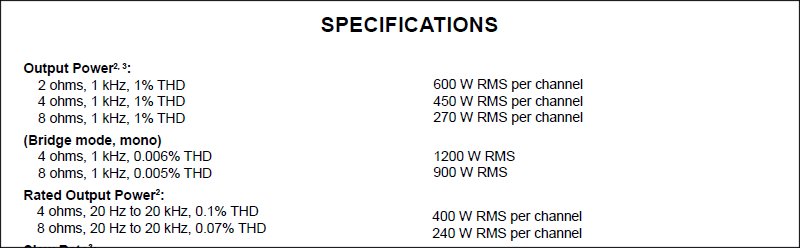

Når man brokobler en forstærker fordobler man spændingssvinget over højttaleren. er vi enige så langt? Effekten beregnes ved spændingen i anden divideret med belastningen. Den perfekte forstærker vil dermed firedoble effekten.
I virkelighedens verden kan man bruge effektopgivelsen ved 8 ohm og 4 ohm. Tag effekten ved 4 ohm og gang den med to. De to udgangstrin "deler" en 8 ohms højttaler mellem sig. Eksempel en forstærker med en effekt på 100W/8 ohm og 160W/4 ohm vil brokoblet yde 320W/8 ohm.
Hvordan stemmer det med dine oplysninger?

Kaj. skrev:
..... Hvordan stemmer det med dine oplysninger?
Utroligt dårligt - jeg har ikke set en eneste der kan firdoble sin effekt på den måde du beskriver

Brokobling giver præcis det resultat som Kaj skriver og aldrig som du skriver med mindre det er en yderst sløv Technics forstærker.
Det du skriver er mere vildledende end vejledende.

Der er ikke tale om en 4 dobling andet end i teorien men derimod den dobbelte effekt af 4 ohms effekten som Kaj skriver.
Det dobbelte af 4 ohms effekten klarer de fleste forstærkere brokoblet og gør de ikke det er de nogle sølle slatne forstærkere

jan_stevns skrev:
At den kan trække en 8 Ohm i brokoblet tilstand er jo temmeligt retorisk spørgsmål , de fleste der brokobler deres forstærkere bruger jo den samme højttaler - og hvis den er en typisk 4 Ohms - kan fanden blive løs i laksegade.
Min effektbørgelegetøj er en ret typisk PA satan - hvor der ikke er sparet på transistorer eller strømforsyning - den 4dobler sågu ikke sin effekt i brokoblet stand.
og dens data passede temmeligt præcist ................
Fra 240 watt i 8 ohm, til 900 watt, er da vist med lidt go' mening, en 4-dobling?
Så skal meningen jo også være god ;)
fra 2 gange 240watt - til 900watt er da ikke "næsten" 4 gange vel ??
Min krøllede hjerne kan godt regne - 2 x 240 er 480 ..........   900 er *knap* det dobbelte
I rest my case !
