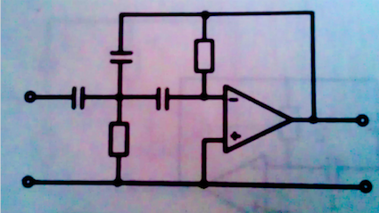

   Hermed en lille opgave til at starte det nye år på.
Nedenstående kredsløb er et aktivt filter.
Kan i beskrive hvordan det virker i praksis.

Man kan simulerer her.
http://sim.okawa-denshi.jp/en/OPtazyuHikeisan.htm

Jeg kan hjælpe lidt. Kredsløbet er beskrevet i en del lærerbøger og kan simuleres på nettet.
Men kredsløbet virker ikke i praksis.
Kan i forklarer hvorfor

Det virker ikke, fordi det ikke er et filter. Til gengæld er det lidt en blanding af et filter og et differens-led. Hvis du vil se hvordan et filter i
virkeligheden skal se ud, så kig her:
Jeg undrer mig i øvrigt: Var målet at se, om nogen kunne finde fejlen?? Eller er det et reelt problem du har haft??

Med differens-led mener jeg et differentierende led, hvor udgangssignalet svarer til differentialet (hældningen) af indgangssignalet.
Målet var at få folk til at finde og beskrive fejlen/fejlene. Det er ikke et problem jeg har haft.
Hvorfor er det forøvrigt ikke et filter.

Hvorfor kan du ikke bare fortælle hvorfor du mener det ikke virker. Så kan vi tage den derfra. Jeg er meget interesseret i og høre hvorfor. Det
kunne da være spændende om man kunne lære noget af det her.

Ja okay, det var måske også dumt at lave en opgave herinde.
Grunden til at det ikke virker i praksis er at indgangs-impedansen går imod nul i pasbåndet.

miki's filter type hedder "multile feedback filter", mens CubeLTD's type kaldes "Sallen-Key". Mere om filtrene:
http://sound.westhost.com/articles/active-filters.htm

@miki: Takker, det kan jeg godt se.
