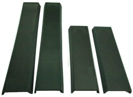

Er det slidt - Frontstofet til BeoLab / BeoVox Penta.
Click her

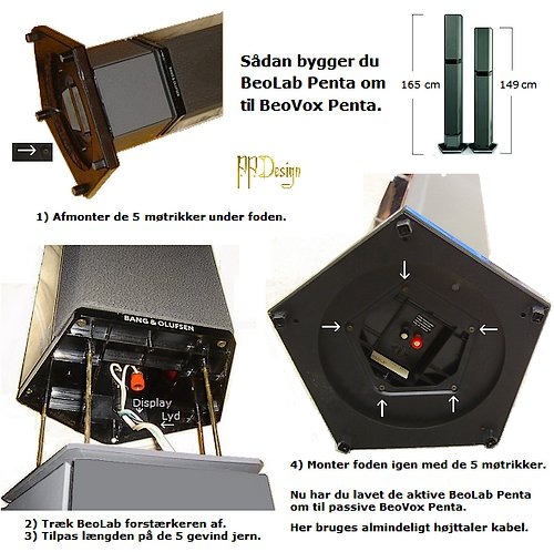

Skulle dine bundforstærkere evt. gå ned, og du opgiver reparation,
så fortvivl ikke. Du har stadig et sæt Penta, minus display visning.
Se her hvad du kan gøre.
Her efter kan f.eks en Yamaha RX-V779 Netværks surround receiver nu indgå i
dit setup. BeoVox Penta tilsluttes nu med (jeg foreslår 6.00 mm² højttaler kabel.)
Til receiveren tilsluttes dit TV via HDMI IN, samt hvad du ellers har af udstyr.
Indbygget Wi-Fi giver mulighed for Airplay, samt meget andet. - Click her.
Bliv ikke forbavset hvis dine BeoVox Penta nu spiller bedre, end dine BeoLab
Penia gjore før dine bundforstærkere holdt op med at virke.

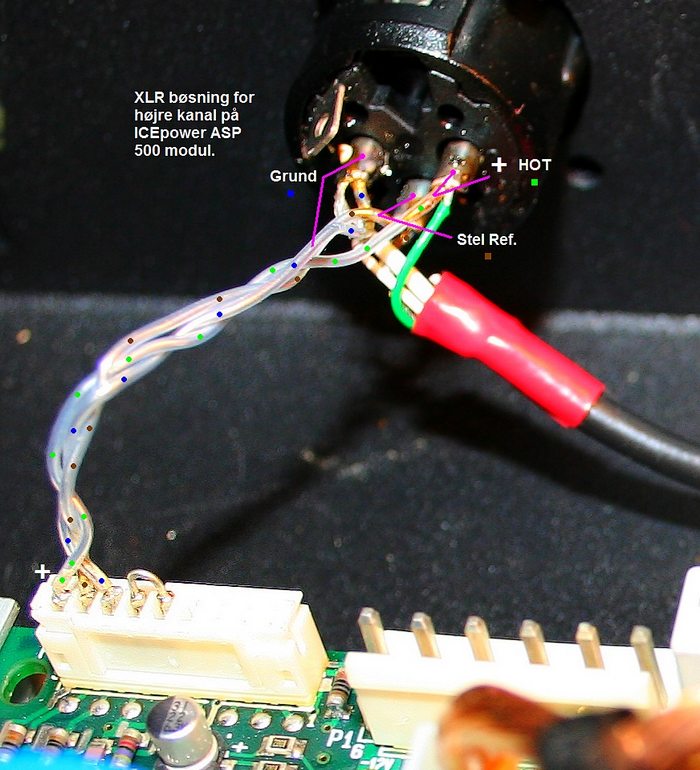

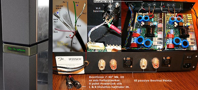

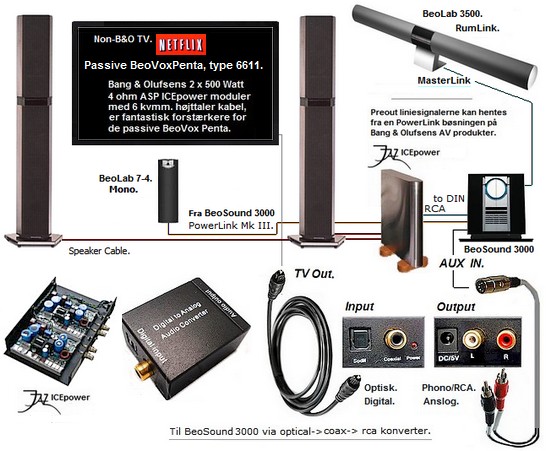

Hvis man som jeg benytter et BeoVision 7 som forforstærker, og ICEpower moduler som
forstærker, skal man have BV7 til at acceptere kombination ICEpower stereo forstærker/
BeoVox Penta som fronthøjttaler.
Start med f.eks at tilslutte en BeoLab 4000, og registrer den i BeoVision 7's opsætningsmenu,
som front højttaler. Her efter er det bare at tilslutte BeoVox Penta i stedet for, via ICEpower
stereo modulerne som har RCA eller XLR indgange.
Her benyttes et adapter kabel/ stik som passer, hvor der i den anden ende er monteret et 8
polet DIN stik som jo passer i BeoVision 7's PL front højttaler udgang. R & L modulerne
termineres som stereo i ét DIN stik.

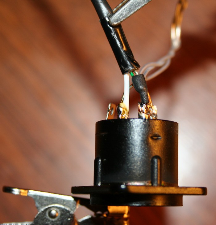

Her kan du se jeg valgt at benytte PowerLink MK II kabel, og trække et kabel fra hver XLR indgang.
Som det ses er de to PL- MK II kabler loddet til XLR stik inden i kabinettet, så ICEpower modul er
ført ud til hvert sit 8 polet DIN stik, som så går i BeoVision 7-40" Mk. III. Jeg har valgt at sølv lodde.
De to moduler har nu kørt uden problemer side 2006, og har kun været slukker når vi har været på ferie.

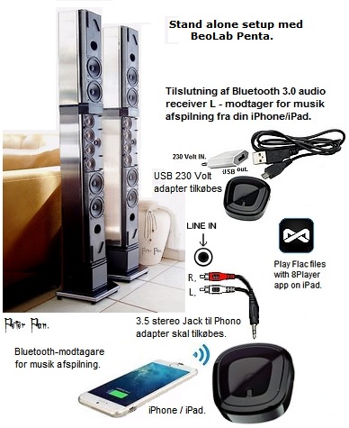

Tilslutning af Biltemas Bluetooth 3.0 Audio Receiver L - modtager for musik
afspilning fra din iPhone/iPad. Kan købes her. Se PDF fil her. Pris 249 SEK.

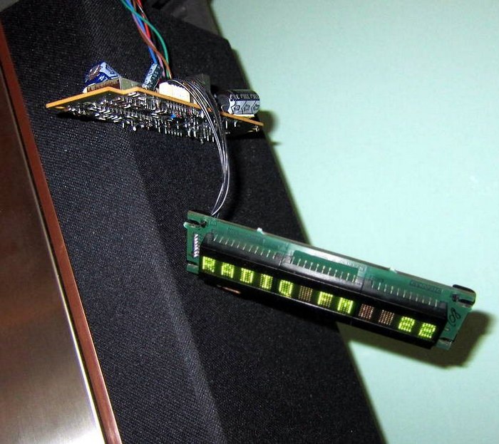

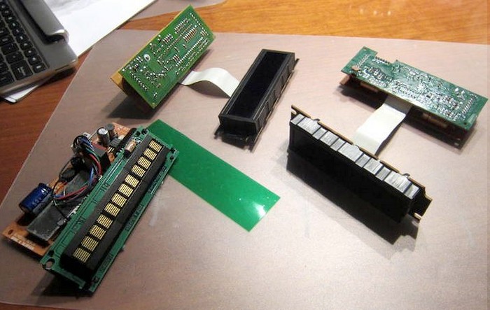

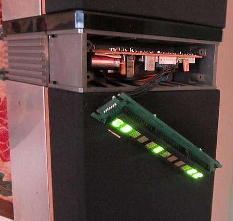

Her rigtigt gode billeder fra Leslie af BeoLab Penta Mk 3's display.

Går du med DIY tanker om opdatering af BeoLab Penta, med et indbygger ICE200ASC
modul på ca.150 Watt klasse D, og i display panel en simpel indbygget tofarvet LED.
Læs mere Click her.
