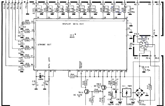

@PP

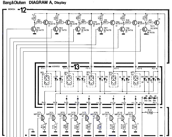

Du skulle hellere finde diagrammet til MKIII displayprintet, så ville jeg blive glad

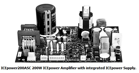

Fejl: Der skal stå - 200 Watt og ICE 200 (ASC) ved link til pdf datablad.

beovox141 - diagrammet til MKIII displayprintet
Det vil jeg tro du kan få ved at lægge et indlæg på BeoWorld.
Eller sende mig en PM, så du kan få e-mail adresse til Martin, som vil kunne hjælpe dig.

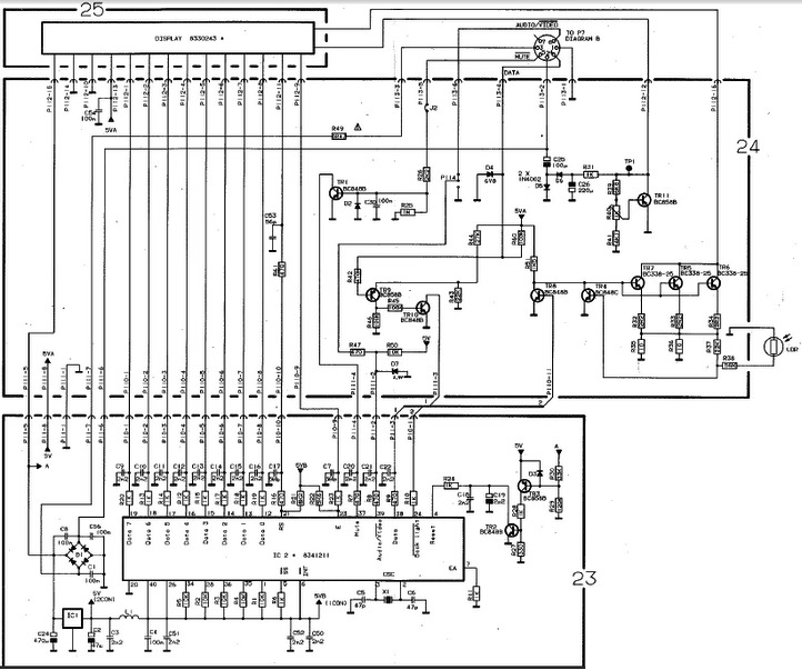

Sendt: 11 Marts 2016 kl. 10:46 | IP-adresse registreret
Diagram BeoLab Penta Mk III display printet.
Sendt: 11 Marts 2016 kl. 10:51 | IP-adresse registreret
Sendt: 11 Marts 2016 kl. 11:05 | IP-adresse registreret
Beolab Penta - Type 6621, 6622, 6623, 6624, 6625. Display printet.

Sendt: 11 Marts 2016 kl. 11:54 | IP-adresse registreret
@PP
Jeg ved godt hvordan de ser ud
Men kan du løse B&O NØRDE QUIZen over i B&O clubben, og gætte hvor det display hører til ?

@ beovox141
Den quiz er løst. Du spurgte efter diagram
over Penta display print, og det har du fået.
Hvad skal du bruge diagrammet til.  ?

Sendt: 11 Marts 2016 kl. 18:08 | IP-adresse registreret
@PP
Mærkeligt, jeg ser først dine indlæg nu....
Du har fået byttet rundt på dem,
- MKIII har alphanumerisk dot matrix display
som det nederste diagram,
mens MK II har det ambergule 7 segment
Som det øverste.
Men skidt med det, tusind tak for hjælpen!
You are the MAN!
Det er til mine Avant line arrays, jeg ville se om der var en nem måde at få displayet til at køre, uden at skille mine Pentaer!
..samt om jeg kan skifte det grønne display til et rødt på Pentaerne

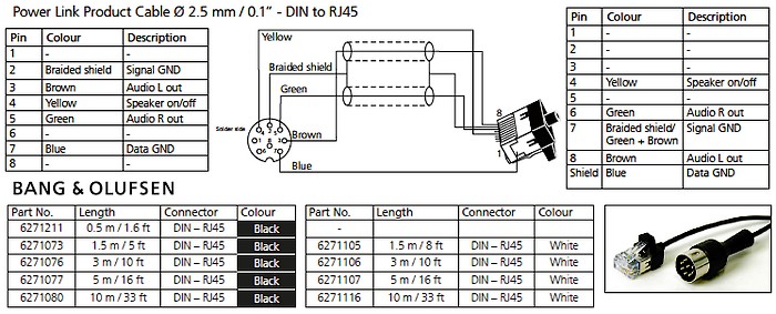

BeoVision Avant TV har RJ45 PL out.
Terminering af RJ45 - 8 pol DIN adapter, som svare til PowerLink Mk III.
Uden display visning. -
For BeoLab Penta Mk 2 & 3.
Terminering af RJ45 - 2 x Phono/RCA adapter. Uden display visning. -
For BeoLab Penta Mk 1.
