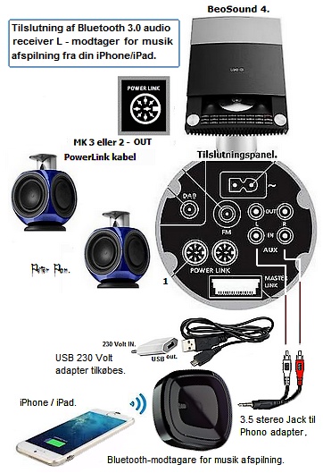

Hej er sprit ny her, så håber på kyndig hjælp. Sagen er at jeg har en del B&O herunder en del Beolab 3 - disse vil jeg gerne sætte på i flere forskellige
rum i ejendommen, her var det så at faldt over Essence som jo umiddelbart lyder interessant. Som jeg lige læser det, så skulle en Essence kunne
styre op til 5 sæt højtalere, men hvordan nu det ? Hvor skal alle mange højtaler kabler tilsluttes idet der jo kun er et par bag på Essence. Jeg er
muligvis ignorent men jeg kan sgu ikke greje det - ideen med Essence er da i min optik, at man jo IKKE skal trække en h....... masse kabler rundt i
vægge mv., Eller skal man have en Essence per aktivt højtaler sæt ? Måske der findes et andet set-up en lige Essence ???

Hej PP - takker for det meget fine link, men jeg bliver nu ikke meget klogere ser ud til, at jeg skal bruge noget "network link" som jeg ikke lige kender.
Så må nok give op i denne omgang, dog undre det mig utroligt meget, at der ikke bare findes noget super enkelt, nemt at sætte op osv., Og så fatter
jeg intet af Essence hvad er dog ideen med denne ? Hvis der bruges en per rum/ højtaler sæt. God aften.

@10mo: Jeg tvivler på at du kan finde noget der er mere enkelt at gå til end Sonos. Det er ren 'plug n play'.
Skriv hvad du har behov for så kan jeg hjælpe dig mht. Sonos.
Mvh Thue

@thuekay.
Tak - jeg har snart læst så meget om det her så jeg er ved at ...
Jeg har en del Beolab 3 - som jeg vil have sat op i hhv., køkken og badeværelse - de skal bruges til, at lytte til musik fra ex., mobil, tablet eller til
internet radio (primært). Altså ikke noget linkkabel eller andet kabel helvede, udelukkende trådløst. Jeg skal bare vide hvad skal jeg købe - men det
skal være noget der bare fungere, gider ikke noget et batteri for, at få en trikker spænding, er fuldstændig ligeglad med hvad det koster, det skal bare
spille 100%. Går det -:))) ?

Sendt: 05 Februar 2016 kl. 23:53 | IP-adresse registreret
Så er her en af mange muligheder til ca. 200 Kr. ud over det B&O der skal til.

Sendt: 06 Februar 2016 kl. 13:52 | IP-adresse registreret
@Peter Pan.
Takker - det er jo en mulighed, vil dog ikke have noget større B&O anlæg indover, tænker på noget Sonos/Appel tv. God lørdag.

Sendt: 06 Februar 2016 kl. 16:21 | IP-adresse registreret
En Sonos Connect kablet til hver Beolab 3 så er du kørende.
Sonos understøtter både radio og de gængse streamingtjenester.
