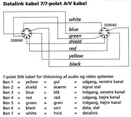

Jeg har lavet ML stik efter: https://phonocultura.com/en/base/Services.php?mnuidx=cable_p lugs
Det er vel ok?

Jeg har set i din tråd, det lader til at 7 pin kabel kører lige igennem.
Jeg har tilsluttet 1611 på følgende måde:
Beomaster 2300 Aux tilsluttes IHC net udtag via færdigkøbt pin8/R45 (ben 8 fjernet)
Aux signal patches videre i IHC net tavle via cat 7 kabel og færdigkøbt pin8/RJ45 (ben 8 fjernet) til 1611 Aux
Powerlink signalet til 1611 er patchet fra IHC powerlink modul via færdigkøbt pin 8/Rj45.
Fra 1611 sendes signal via ML/RJ45 kabel (lavet det selv) til Masterlink IHC modul og videre til beolab 3500 via ML/RJ45 kabel (lavet det selv)
ML/RJ45 er "bibbet" igennem, men jeg har til sluttet det efter et andet forbindelseskema end dit (pink og blå/hvid lus)
Mvh. Claus
