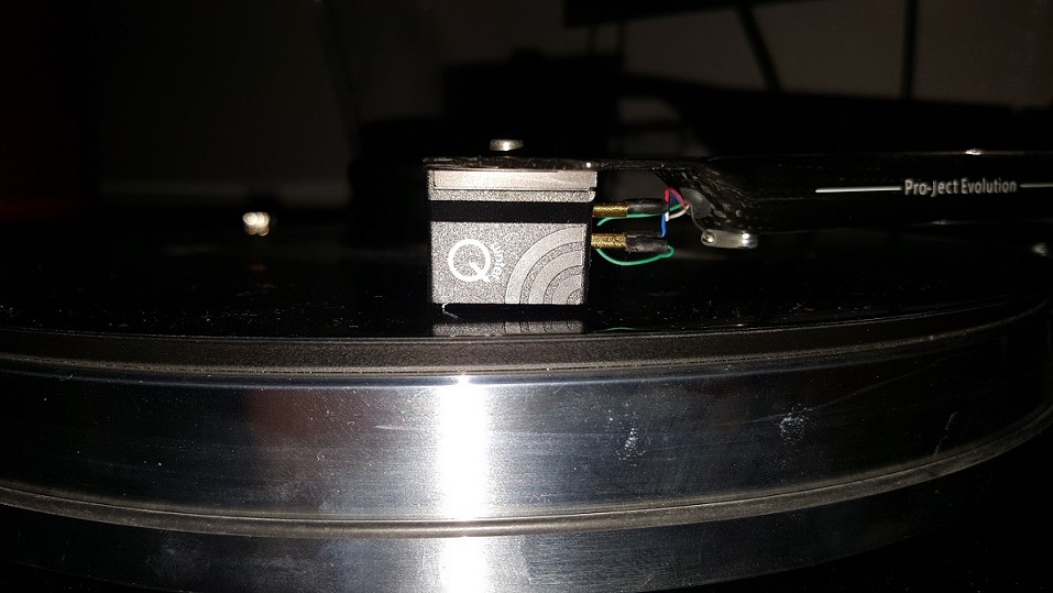

Jeg har problemer med, at opnå den korrekte VTA, da jeg er nødt til at
hæve armbasen så meget, at den støder på støvlåget. Pickup er en Quintet
Black. Kan det virkelig passe, eller har jeg en fejl på min arm? Quintet Black er jo lidt højere end andre pick-up'er...

Tja, if. Billede & Lyd bør den kombination ikke give problemer:
"Vores testeksemplar kom med Ortofons nye Quintet Black MC-pickup – en pakke til 23.000 kroner – og opsætningen burde ikke være noget problem for dem, der har prøvet det før."
Kan du ikke vedhæfte et par fotos, så vi kan få syn frem for sagn?
Crackhead
Bruger siden: 20 Januar 2004
Indlæg: 281
Sendt: 03 Marts 2016 kl. 13:14 | IP-adresse registreret

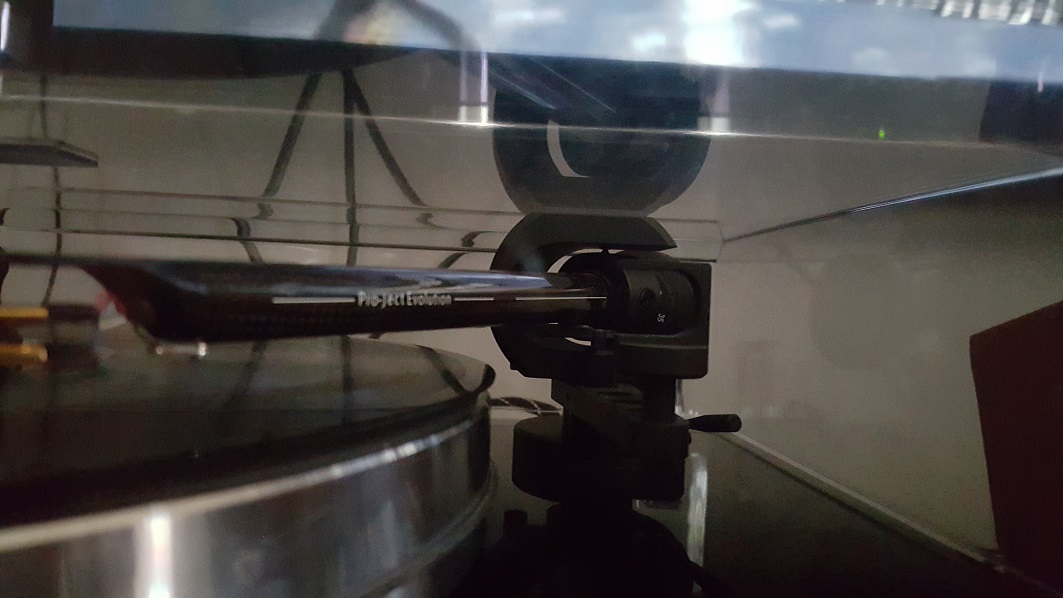

Joda, som det kan ses, så kan jeg ikke hæve armbasen mere. Det er ikke sikkert, at det betyder noget, men man kan jo se, at der er lidt
negativ hældning.

Måske du kan hæve låget?

Det er der desværre ikke mulighed for. Men i mener ikke, at der er
noget galt med armen?

Det ser ud som, dit låg er for lavt til din arm.
Hvis ikke du kan sænke tallerkenen eller hæve låget, må du have et højere låg.
Der bør som min. være plads til, at kunne hæve armen 10mm.

ps.
Du kunne evt. hæve låget, ved at gøre næst-øverste skrue, i låg-beslaget, til øverste.

Det er også det, som jeg tænker. Ret dårligt tænkt af Pro-Ject, når de sælger det monteret med pick-up

Sorry, jeg har googlet din spiller, og kan nu se, der kun er en række skruer, til at holde låg-beslaget.

Jeg ville se bort fra låget og indstille VTA så den står rigtigt og så undlade låget.  Det er da også en voldsom stor klods den pickup.
