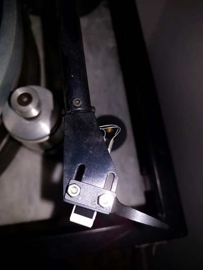

Hej, er der nogen der kender ovenstående arm, og kan hjælpe med setup? Den sidder på en Ariston RD 40, hvis det har betydning. Der er en
vægtstang med, men hvis jeg bruger den vipper armen op, og nålen har ikke kontakt til pladen.

Den viste arm ligner nu altså ikke nogen Alphason jeg nogensinde har set. De 4 kendte Alphason arme er Delta, Opal, Xenon og HR100S, og de ser alle temmelig meget anderledes ud ved lejerne. Uden et ordentligt billede hvor man kan se hele armen (Både fra oven og fra siden helst), er det jo ikke let at gætte, men umiddelbart ville mit gæt være, at der er tale om en Logic Datum S. Prøv at Google Logic Datum S, og se om det er rigtigt, og hvis det er, så find derefter en manual på den. Kunne den vægtstang du omtaler være liften?

Jeg tror, at Highmass har ret i sit gæt! Den lidt usædvanlige fastgørelse af headshell til armrøret (med tre unbrakoskruer) er med til at identificere armen.

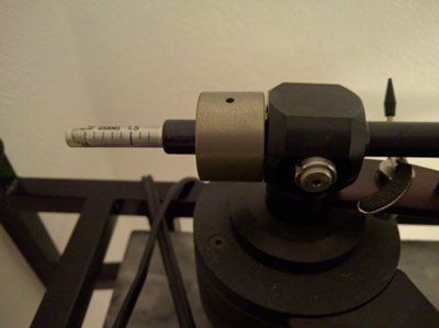

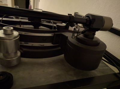

Lidt flere billeder:

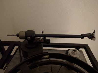

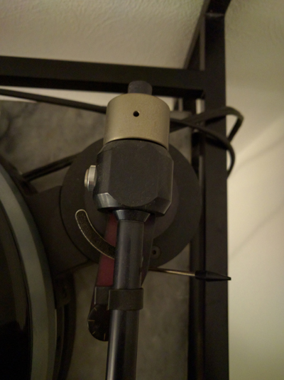

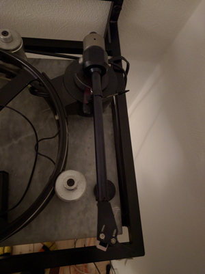

Og endnu et par:
