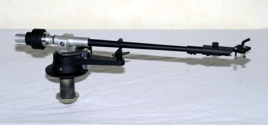

Hvis du kan finde én, så et mit bud en ADC-ALT-1 arm. Den er let og ret god. Havde den på en STD-M plattenspieler.
Sendt: 14 Marts 2016 kl. 17:40 | IP-adresse registreret
Her er den den.
