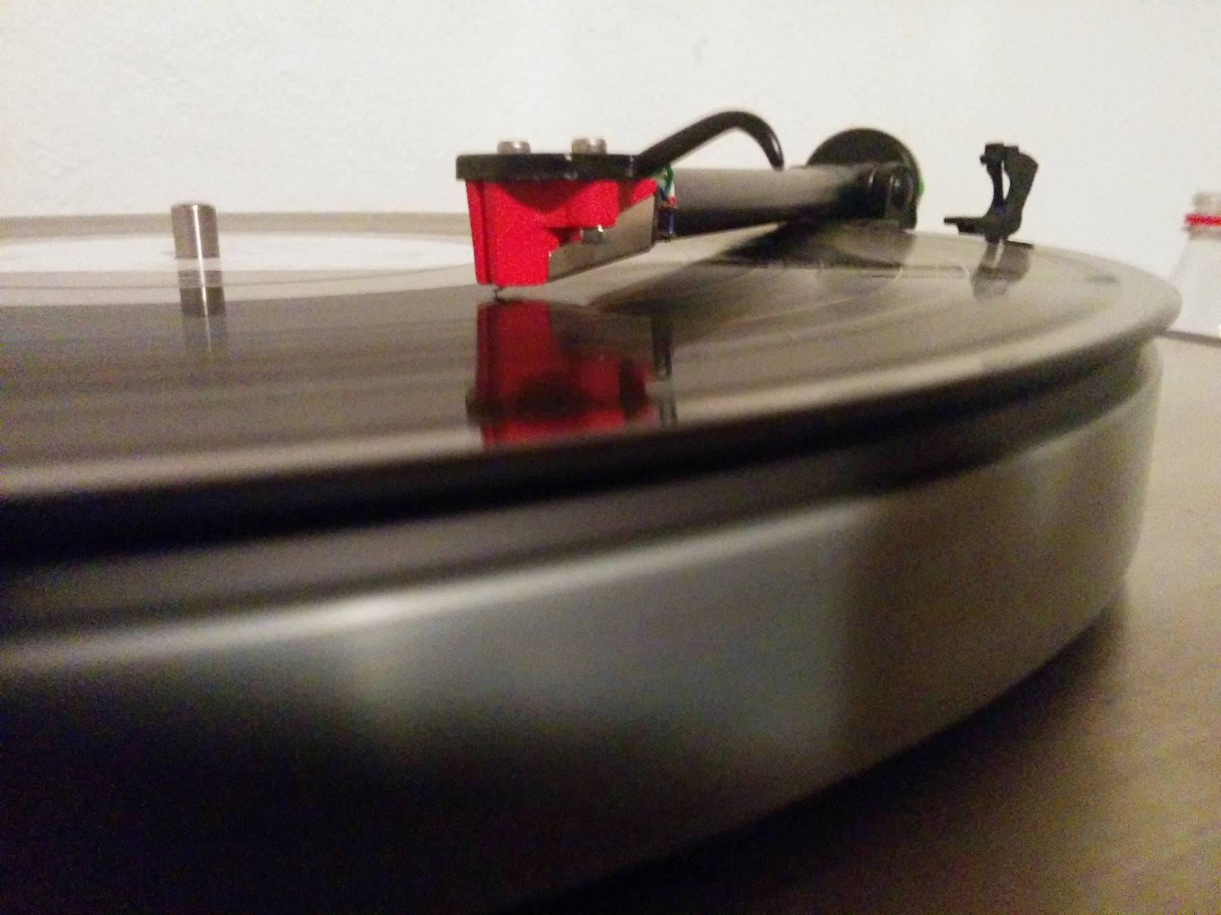

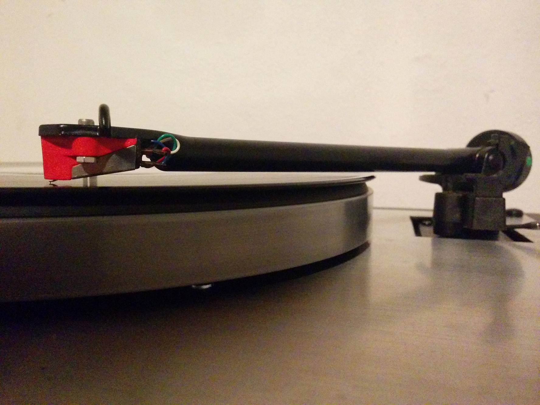

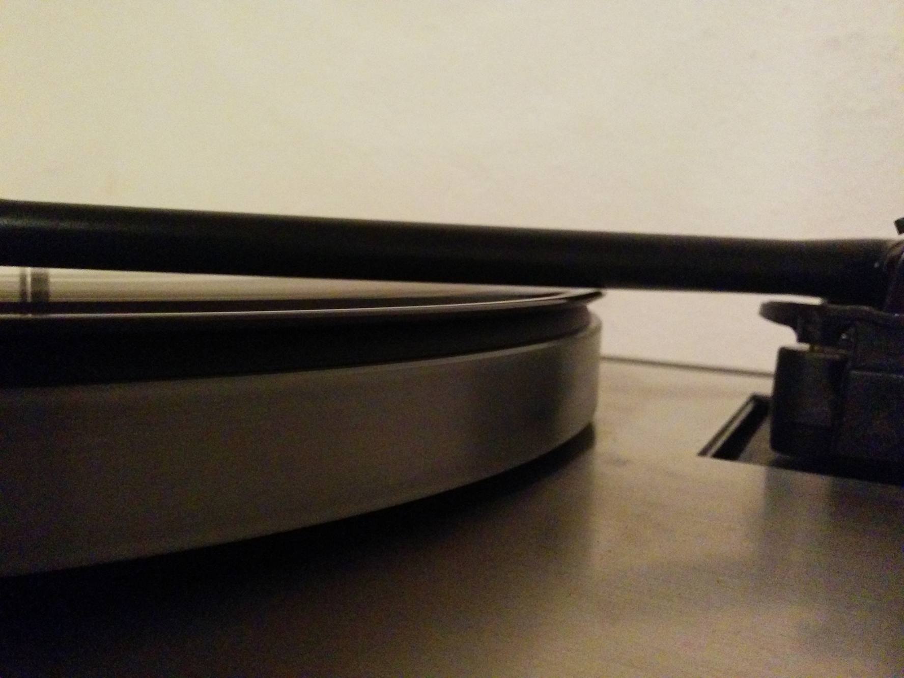

Tak for svarene. Med hensyn til det tekniske, er jeg næsten på nulpunktet. Men her er et par billeder. Hvis nogen kan se noget, fx hvilken afstand,
der skal til, er I velkomne til at byde ind.
Starten af pladen, hvor det går fint.
Her begynder det snart at gå galt.
Og her hopper den så.

Armen sidder ganske vidst for lavt jeg har selv haft en 160 super også med en rega250 arm.....men har du 2 plademåtter på??? den ser nemli meget høj ud ved pladetallerken eller så kan det bare være jeg skal have pudset mine briller...

Den arm sidder umanerligt lavt... Armen skal sådan cirka have samme afstand til pladen hele vejen over. Hvis du selv har lagt ekstra
plademåtter på har du dummet dig, hvis den er leveret sådan er det noget klamp.

Han har sikkert glemt at fortælle dig at armen så skal højere op ved basen. Som sagt, armen skal have sådan cirka samme afstand til
pladen hele vejen over - nemt hvis armen har ens tykkelse hele vejen over, ellers er man nødt til at forestille sig en lige imaginær linie
mellem armens tykke og tynde del. Du slipper nemt, din arm er ens tyk hele vejen.
Rega laver arm-spacers til nøjagtig dette formål. Hvis det kniber med forhandleren, så prøv medlyd.dk. 10 mm er formentlig for højt, hvis
ellers vi antager at højden var korrekt inden plademåtten, så skal denne være 10 mm tyk for at 10 mm højere giver mening.
Med motoren slukket, før armen ind over en plade, så pickupen er nogenlunde ved slut, sænk armen, og drej lidt på pladetallerknen så
nålen helt sikkert er i rillen. Mål afstanden mellem arm og plade så tæt på pickupen som muligt, det må ikke være en warped plade. Mål
så afstanden så tæt på armbasen som muligt. Nu ved du hvor meget der mangler, og kan planlægge med antal spacers efter det - nævn
det for forhandleren. Og køb så lige en ekstra spacer, så du kan korrigere ekstra hvis det kniber. De koster ikke det store, så vidt jeg ved.
