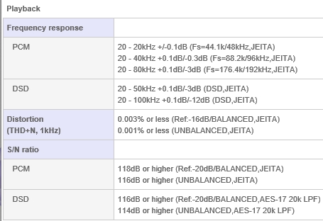

Dette er et udsnit af Tascam DA-3000 datablad og det plejer at passe præcist. USB m. m..

Ser bestemt godt ud Kaj.
Er lidt for dyr til mine forsøg lige nu, jeg håber at Denonen er ok.
