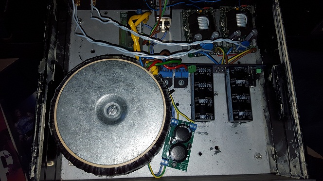

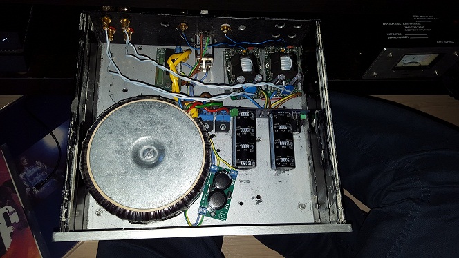

Du bør ikke have vanskeligheder med at forsyne dine højttalere med den nødvendig effekt og strøm. Med mindre du har sparet på transformator(er) og elektrolytter i strømforsyningen og har brugt for tynde og for lange kabler i den interne strømføring!? Kan du ikke uploade et par skarpe billeder af forstærkerens indre?
Rosdam
Indlæg: 529
Sendt: 14 April 2016 kl. 10:19 | IP-adresse registreret
Jeg bruger en 1000va transformer og standard 80v 15000 mu lytter fra lcaudio

Det ser fornuftigt ud. Korte ledninger fra trafo til ensretter og lytter og videre til forstærkerne.
Skulle jeg bidrage med et forslag skulle det være en fordobling eller tredobling af lytterne.
Du har et godt udgangspunkt!

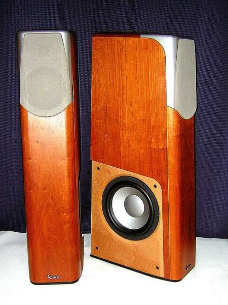

Jeg har også købt et sæt for et par måneder siden ,spiller super , der er bare en ting der undre mig, farven rundt om bassen ,den ene var sort den anden var træ farvet .har set flere billeder på nettet der også er forskellige .

Jeg er også glad for mine, og for 4000 kr... sys jeg det er godt sluppet.
okay lyder mærkeligt med farven omkring bassen.
Mine har samme farve...

Dine højttalere er "født" med det lyse træ omkring basenhederne - men kan huske at nogle kunder henvendte sig om dette, da de synes man kunne ane farve forskellen mellem det lyse "træ" og den sorte surround på basenheden, så de har måske farvet træfladen sort for ikke at kunne ane kontrasten igennem stoffet.

ok, tak for svar de fleste ser bare ud til at have sort baggrund
