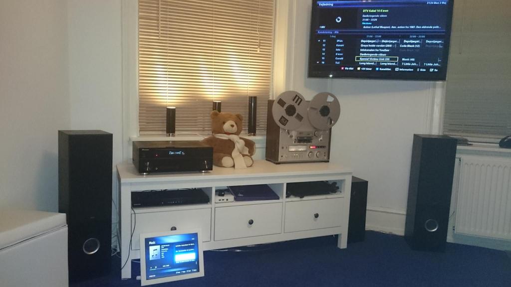

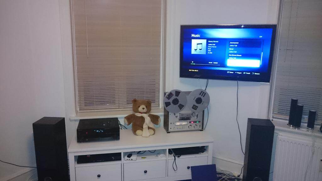

Nu har jeg modtaget mit nye bånd fra Tyskland og skal til at prøve det i min "nye" båndoptager. Nu viser det sig, at min smarte forstærker fra Pioneer slet ikke er så smart alligevel, for den giver ikke noget signal på den analoge tape udgang, når indgangssignalet er digitalt. Det vil sige, at min plan om at overføre nogle mp3 filer til bånd bliver lidt mere kompliceret. Heldigvis har Blu-ray afspilleren en analog lydudgang og jeg kan tilslutte en ekstern USB disk til den, så den må agere medie-center i dag. Ellers foretrækker jeg at bruge min lille Chromebox med Kodi på, men den har kun HDMI udgang.
Det kunne være det ville more nogle af HiFi nørderne herinde at se, hvordan det ser ud, så her er et billede af opstillingen. Det er Jethro Tull "Heavy Horses", der spiller, så det passer da godt til spolebånd. Beklager de løsthængende ledninger, jeg skal ud og købe nogle kabelkanaler snart.

Mon ikke bamsen tænker, at dyt båt, ih, hvor det lyder godt.
Interessant at høre om at kombinere analog og digital. Jeg tænker lidt, om ikke man skal lade de to verdener være hver især,
hvad de nu er, men på den anden side kan der også være mening i at undersøge mulighederne og derfor godt, at nogle vil. For
der er mange udfordringer i at kende de meget forskelligtartede muligheder, som det digitale kan levere.
Men betyder det, at du har klaret problemerne med spolespillen?

Check billedet igen. Manden skriver, at han har en 620, og det er lige præcis, hvad han har.
Mekanisk båndtæller mod 625´erens elektroniske med rødt lysdiodedisplay.
