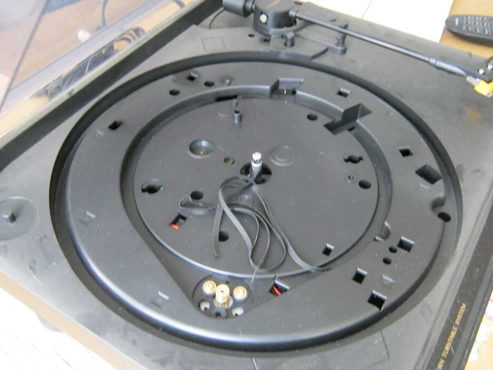

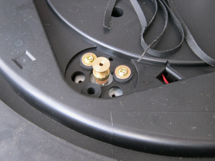

Jeg fik den JVC AL-A10. Remmen er mørnet og knækket
- desuden mangler der en skrue. Ved ikke hvor meget det betyder med skruen, og kan man
skaffe en ny rem, der passer?

Sendt: 29 Maj 2016 kl. 19:45 | IP-adresse registreret
Hvis du skriver JVC AL-A10 belt i Googlesøgefeltet, myldrer det op med træffere. Og den skrue, der mangler, er den af de 3 der har den mindste betydning. Den skal nok køre alligevel.

Sendt: 29 Maj 2016 kl. 19:46 | IP-adresse registreret
Michael K skrev:
Jeg fik den JVC AL-A10. Remmen er mørnet og knækket - desuden mangler der en skrue. Ved ikke hvor meget det betyder med skruen, og kan man skaffe en ny rem, der passer?
Du kan godt bruge pladespilleren uden den ekstra skrue, men det vil være en stor fordel, hvis du finde en skrue der passer. JVC´s egen bestillingsnummer på drivremmen til denne model, er E301437-002 iflg. servicemanualen. (Den kan du se på: http://www.vinylengine.com/library/jvc/l-a10.shtml)
Så efter hvad jeg lige kan finde ud af, så skal du have en flad drivrem som er 195 mm i diameter
(omkreds 612mm) Den kan du f.eks. købe hos PCelektronik til lige under 17 kr.: http://pc-elektronik.dk/shop/ og søg efter varenummer B-TT 195
