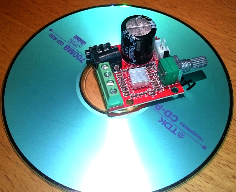

Jeg har lige fået en fin lille stereo-forstærker, der lover 10W output med en 12V enkelt forsyning. Den bliver sjov at lege med. Det er mere lo-fi end hi-fi men jeg synes alligevel, at jeg ville vise den her. Læg mærke til størrelsen i forhold til en CD.
Og prisen vælter ikke noget budget, lidt under 4 dollar.

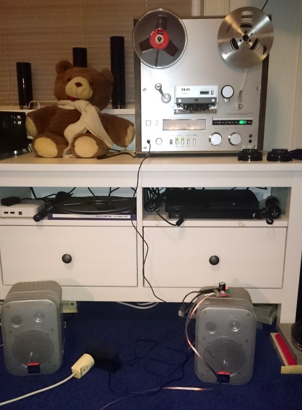

Nu bliver jeg jo nok lynchet af HiFi entusiasterne, men jeg kunne altså ikke dy mig... Her er et mikro-anlæg til hjemmebrug :-p

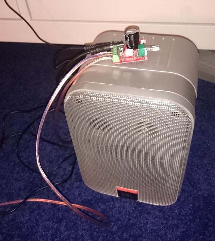

Her er forstærkeren tæt på, oven på den ene højttaler (som hedder JBL Control 1xtreme og var et loppefund)
Indgangen er meget følsom, så jeg var nødt til at skrue ned for hovedtelefonudgangen på båndoptageren. Der er selvfølgelig en smule forvrængning, men strømforsyningen er bare en 12V forsyning som jeg havde liggende. Den spiller rigeligt højt til min lille stue, selv om højttalerne ikke er særligt følsomme.
Med et genopladeligt batteri (måske et kørestolsbatteri) og en Bluetooth modtager (den er bestilt i Kina) så er jeg vist klar til en strandtur!

P.S. Nu har den stået og spillet som hyggemusik i baggrunden i en halv time, og den er kun håndvarm! Det er da utroligt.

Den viste i tråden er baseret på PAM8610 og kan fås tilo 2,64$ incl fragt

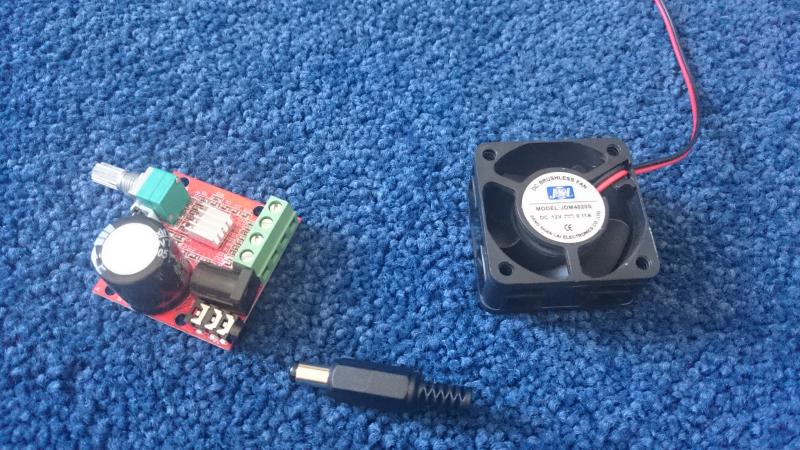

Jeg var lige forbi Brinck/Elextra på Nørreport i dag. De havde en rodekasse med små 12V blæsere der lige passer til forstærkeren hvis den skal sidde i en kasse. Desuden et strømstik.

Aha, det er en Pam8610 chip. Den er ikke en jeg er bekendt med. Der er lidt om at modde den på DIYaudio.com , men den har vidst lidt problemer med clipping på mindre sensetive højtalere.
