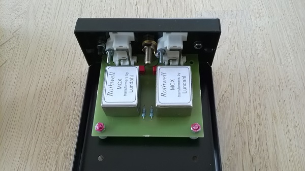

Har hørt noget Lunddahl-trafoværk nede hos Miav. Det er også helt forrygende
Måske denne? Spiller godt:
