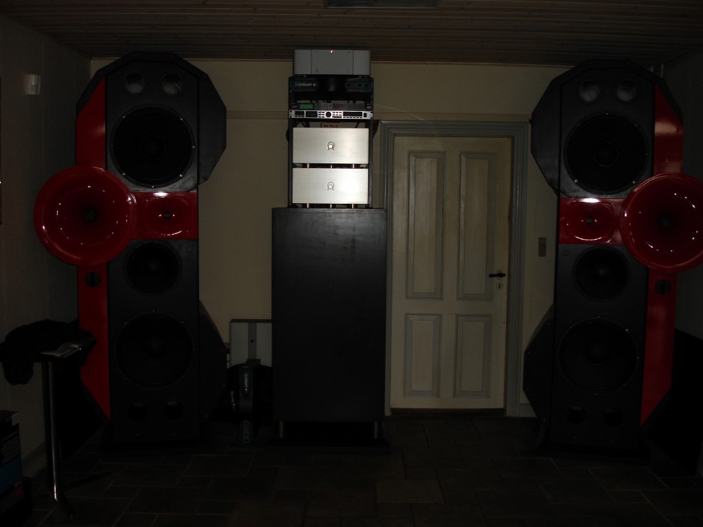

som janils kører med aktiv 3 vejs deling, bruger jeg 4 vejs aktiv på et 5 vejs system hvor der deles passivt ved 10khz  6/18db på aktiv side er det 24db LR....og systemmet har en følsomhed på 101db, og spilles der højt så bruges der vel max 20w på basserne....men systemmet er fyldt med dynamik og en klarhed der gør det vær at lytte til.....bruger sjællendt de to andre systemmer Magnepan 3.6 og jbl 250.....det er mest om aftenen for naboens skyld velkommen
