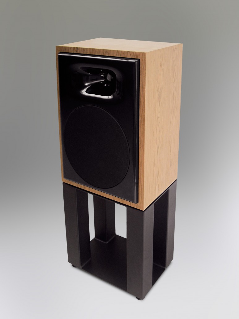

Her er lign. Hvad jeg søger;

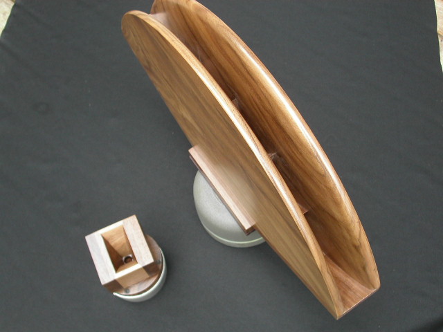

Sådanne lign. mellemtoner skal det være:
Smith horn mellemtoner
Pas på med disse meget asymmetriske horn. De har udklingningsproblemer + du har "patten flip" der hvor den vertikale hornladning ophører.
mvh, Kris

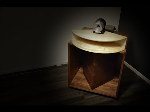

Flere af de systemer, der refereres til her, er jo 2- el. 3-vejs systemer, hvor kun den øvre mellemtone og diskanten er hornladede - bassen/nedre mellemtone er typisk en 12-15" i et reflekskabinet. Og det er der selvfølgelig ikke noget i vejen med.
Men, et 3-vejs hornladet system er en anden sag. På et billede i denne tråd vises et, sandsynligvis et Klipsh 'La Scala' bas/mellem horn m. mellemtone- og diskanthorn på.
Horns styrke ligger i deres høje følsomhed - deres svaghed i, at det kræver meget store bokse for blot at nærme sig dybere bas. De viste Klipsh når næppe ret meget under 70 Hz. Til gengæld er følsomheden nok omkr. 6-10 dB højere end et reflekssystem i tilsvarende størrelse. Reflekssystemet vil så gå dybere nok ½-1 oktav længere ned.
Der er altid en pris at betale - (dyb)bas kontra størrelse kontra følsomhed... Ak ja .
