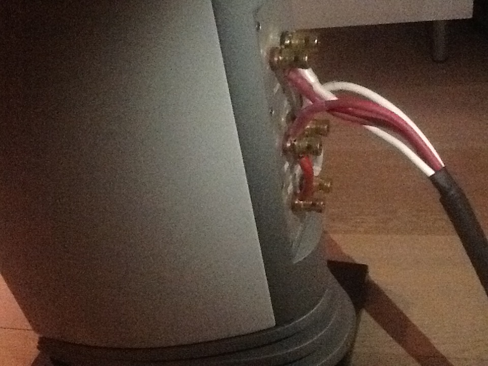

Jeg bruger et bi-wire kabel til mine audiovector, de er tilkoblet diskant og mellemtone, det er dermineret med spader, lusen mellem mellemtone og bas
er også termineret med spader så man spænder de to spader sammen på mellemtone terminalen.
Syntes jeg får den mest luftige og rummelige gengivelse på den måde.

dan a.
Indlæg: 3923
Sendt: 03 December 2016 kl. 17:09 | IP-adresse registreret
Det er vist nemmer med et billede ( undskyld kvaliteten)
Husk det er kun en hobby
