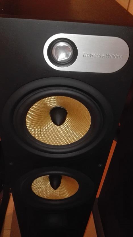

Hey alle
Mine B&W 684'ere overlevede ikke min datter
Er det mon muligt at købe nye diskantenheder, og er det pris-mæssigt forsvarligt?
Mange tak!

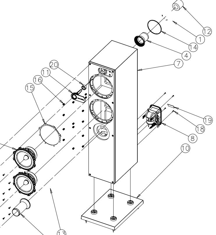

De er nemme at skifte selv.
Du skal have den øverste basenhed ud. Skruerne sidder bag pyntekransen på enheden. Kransen kan fjernes forsigtig med fingrene. Skru så bassen ud og afmonter kablerne (husk at notere hvad der skal sidde hvor på enheden).
Nu kan du få hånden op på bagsiden af diskanten inde i kabinettet. Der sidder en plastik flange der kan drejes rundt. Når du løsner den helt, kan du tage diskanten ud af forsiden på kabinettet. En ny enhed sættes så i modsat. Er man lidt fiks på fingre e, så tager det ti minutter for begge højttalere.

Jeg må erkende at jeg har lidt svært ved at forstå de fleste af de "gode" forslag du har fået her i tråden. Når en enhed har fået en bule, som rettes ud, så vil opbrydningsmønstret i membranen være anderledes, end det oprindeligt var. Selv hvis det skulle lykkes at rette dem ud, så vil de IKKE lyde som de gjorde før de blev trykket. Det ville være slemt på en tekstildome, men på en metaldome er det absolut no go. Hvis du måler frekvensgangen på en ubeskadiget enhed, og en trykket som er blevet rettet ud, så vil de IKKE være ens. Derudover så har jeg temmelig svært ved at tro, at en enhed som er blevet så voldsomt trykket, kan rettes ud.
Når du så tilmed kan få helt nye diskanter for en ganske rimelig pris, så kan jeg ikke se at det er noget at betænke sig på. Nye diskanter vil også gøre dem væsentligt mere attraktive for en køber, hvis du skulle finde på at sælge dem.
For mig at se, er dine højttalere lige nu værdiløse, og jeg er helt sikker på, at de vil være mere værd diskanternes pris, hvis de er i orden. Så mit råd er, nye diskanter.

Her er din model:
Ningbo

Rysz og Ningbo, tusind tak for forklaring og billede! Above and beyond!
Highmass, ja, de er trykket voldsomt og over mange gange. Der er intet at gøre for dem - jeg er enig i din post!
/Nicholas
