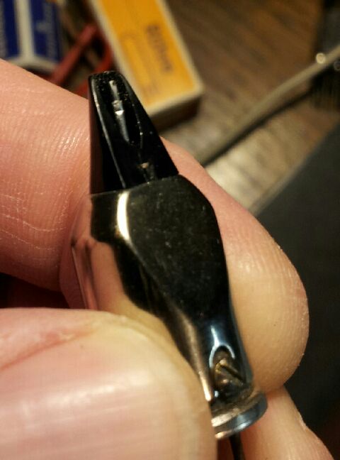

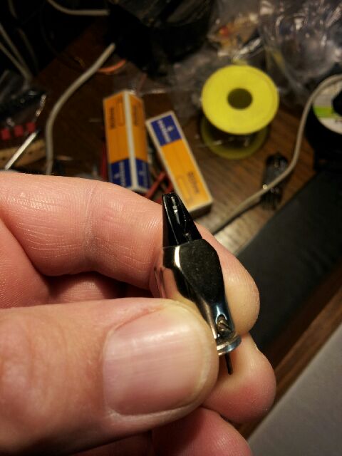

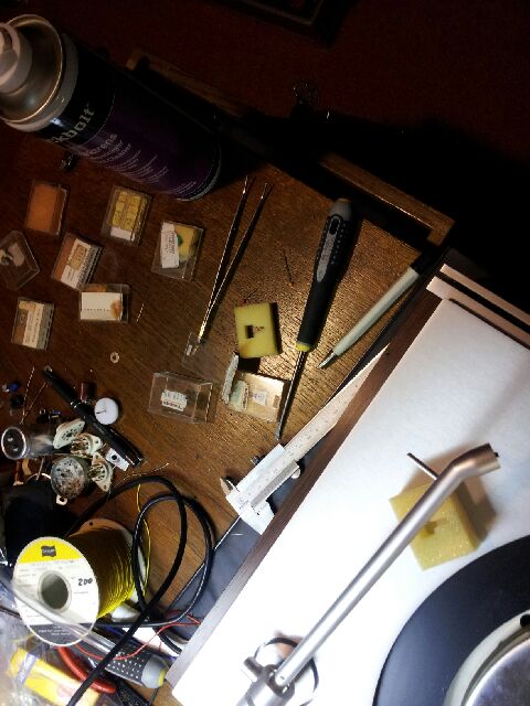

Tip til hvad man kan gøre, hvis man står med en ældre B&O grammofon, der bare SKAL virke, men hvis pick-up nål er voldsomt slidt
eller som tilfældet var her; knækket af. Sporten her er at finde en pick-up med en nålefane der netop kan tvinges ind i den defekte. Jeg
har altid gemt lidt gamle pickup's og nåleforparter, og her var heldet. En helt ny forpart fra en eller anden bambus ting, hvor nålefanen
kunne trækkes ud af ophæng, med spidsen at en knappenål rettes den knækkede fane til således at den anden kan presses ind i denne.
og under mikroskop rettes til (på luren-kik) og overlapningen får efterfølgende et lille let tryk for at låse delene sammen.
B&O pick-up af dem der findes på bl.a. Beogram 1000 og her i dette tilfælde fra en BeoCenter 3500
Fumlefingerene syntes alt for store til denne operation...
Som det ses i baggrunden, er det godt at have lidt at lege med.
Resultatet..? Total eufori over at det kunne lade sig gøre, og det lyder ganske udemærket, resten af anlægget taget i betragtning.
Genialt eller KLAMP-BAM...?
Det må andre vurdere, men netop dette apparat skulle bare fungere. Og det kom det til.

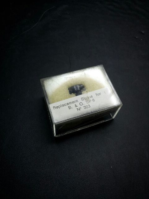

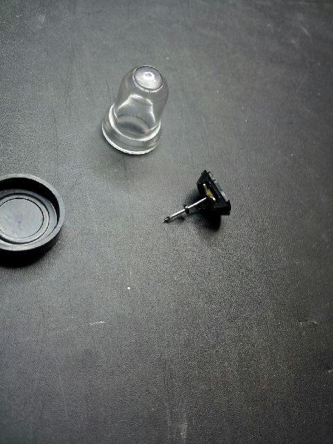

Her er lidt billeder:
Rep-sæt Bang & Olufsen, SP6
Nål og beskyttelseshylster.

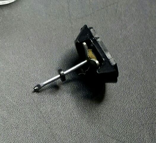

Nærbillede af nål. Den defekte nål med ophæng og magnet-kryds trykkes bagud af nåleforpart, den nye trykkes ind på plads. Det lige
stykke på gummi indsatsen viser vejen.

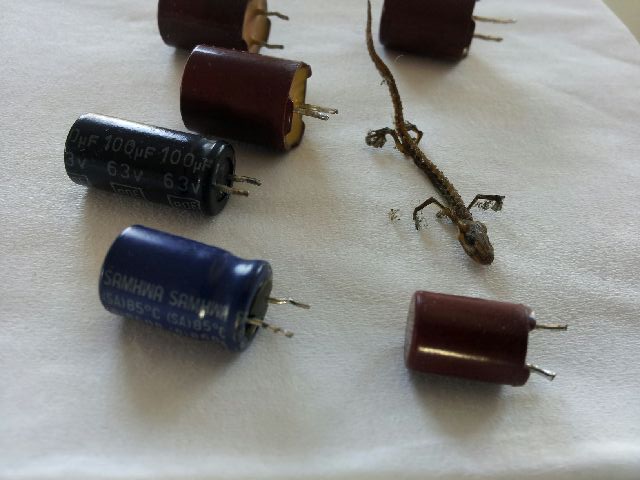

Lidt af de øvrige udskiftede dele fra en anden gammel BeoMoster. Firben blev kun fjernet, ikke erstattet med andet funktionsdygtigt
kræ, da der ikke kunne findes dokumentation for dets tilstedeværelse, hverken i tekniske data eller reservedel listen.

God hi-fi-humor (det med firbenet)
