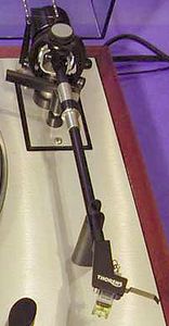

Hvilken tonearm er monteret på din Thorens?
En Thorens TD 166 II er ab Thorens født med en Thorens TP 11 mk. II/III tonearm med en effektiv masse på 7,5 gram. Så en Ortofon 2M Red vil rent mekanisk passe fint med denne arm (du får en tonearmsfrekvens omkring 9 Hz, hvis jeg altså kan regne rigtigt, hvilket vel er OK).

Hvis Thorens'en stadig har nævnte arm TP 11, er der den fordel, at det er nemmere at skifte PU, og bliver du bidt af modellen, kan der anskaffes (ganske vist ikke billigt) et ekstra armrør, så du kan have flere PU'er liggende færdigmonteret lige til at skifte på 10 sekunder, og så er det jo endnu nemmere at foretage sammenligninger. Der kan tilmed købes en fin plastbox til opbevaring af røret. - En TD166 er efter sigende en model, der er egnet til lydforbedrende eksperimenter, alt efter lyst og behov og kunnen.
