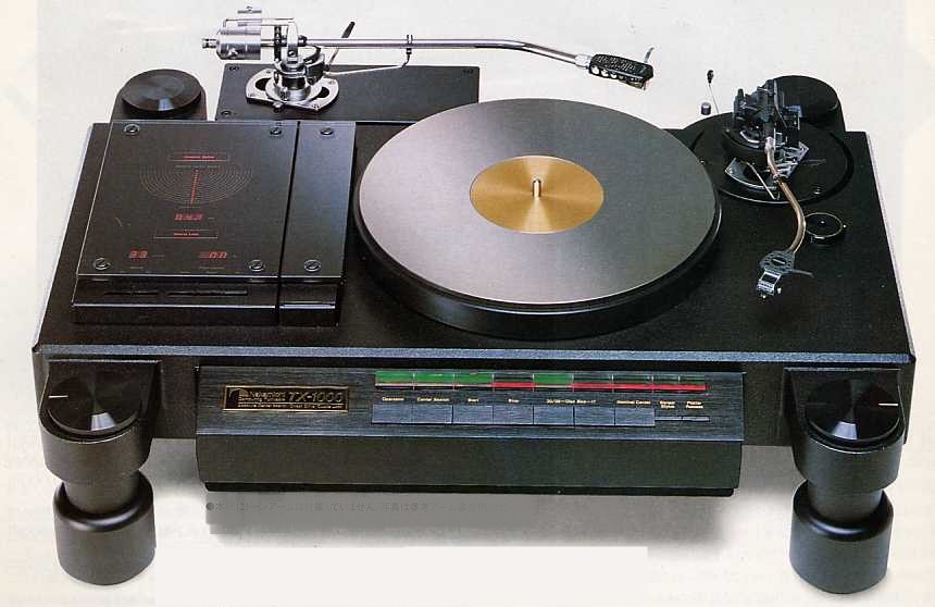

Du har min største respekt, hvis du kan lave en Nakamichi TX-1000 klon.
Alt under 1000 Watt er kun til skrot....
Analogueman
Indlæg: 3262
Sendt: 13 December 2016 kl. 06:43 | IP-adresse registreret
Tja, et pladespillerleje monteret i et computerstyret krydsbord ... så er der ikke så lang vej til sådan en klon
