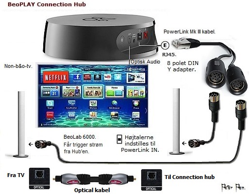

Billede af set up:
Håber I kan hjælpe. På forhånd tak! Mvh Lasse

Tilslutter du som på tegningen ?

Hej Peter,
Ja, præcist samme opsætning.
