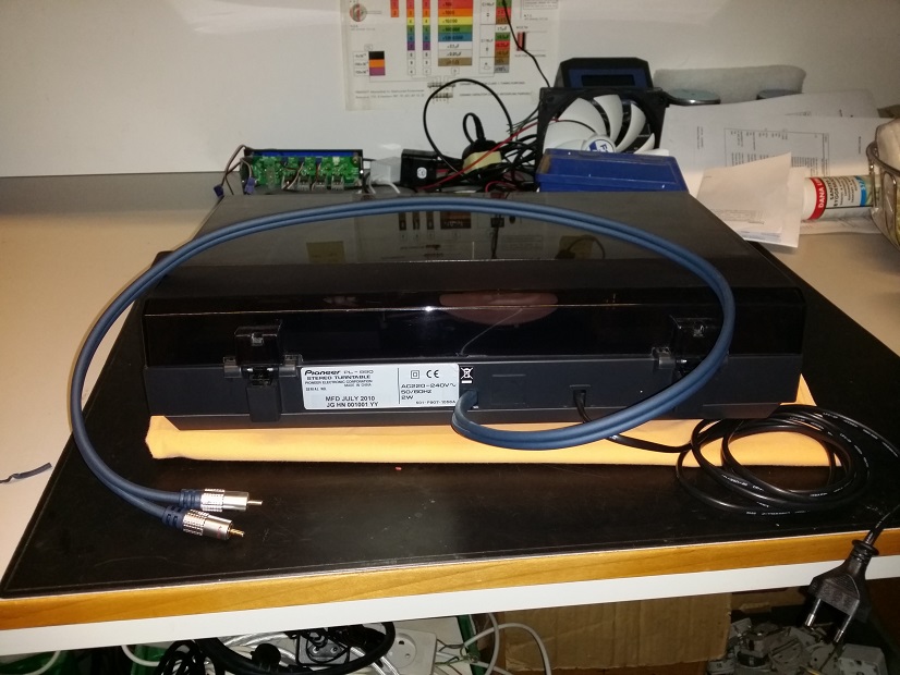

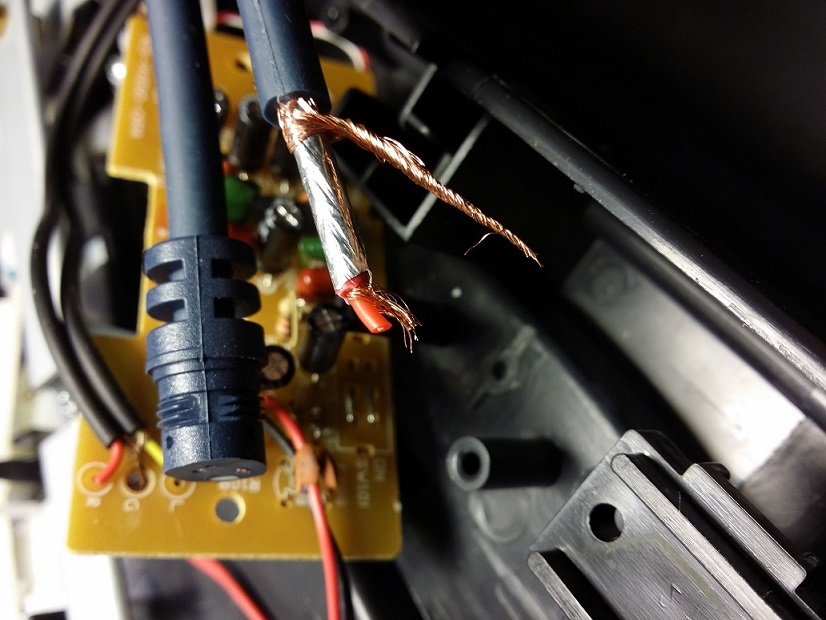

Har et "billigt" fuldautomatisk Pioneer PL-990 pladespiller, hvor der er indbygget RIAA forstærker.
Kablet som sad på var det billige uskærmede "lakrids" kabel. og var irriterende kort.
købte et bedre skærmet kabel hos av-cables. og afisolerede den ene ende og loddede på RIAA printet.
Meget bedre ro i lydbilledet og ingen støj.
