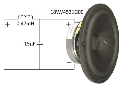

stiv
Indlæg: 1062
Sendt: 25 December 2016 kl. 22:49 | IP-adresse registreret
Hvordan lytter du !...Er det åben baffel, lukket kammer eller noget mere avanceret ?...
Hvis du har anvendt spole, så prøv at flytte den til minus (bare for at prøve).
