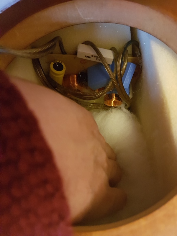

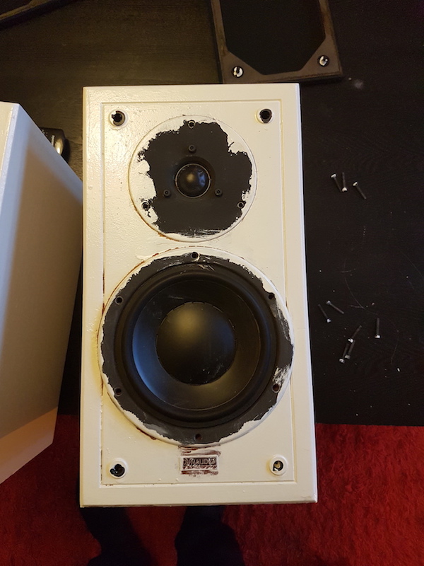

Hejsa.. Har købt sådan et sæt fantastisk "smukke" Dynaudio højttalere i "rustik hvid" ;)
Sælger vidste ikke hvilken model det var og al info er overmalet..
Tænker jeg vil forsøge at få maling væk og shine dem lidt om, men er egentlig ikke sikker på hvilken model det er..

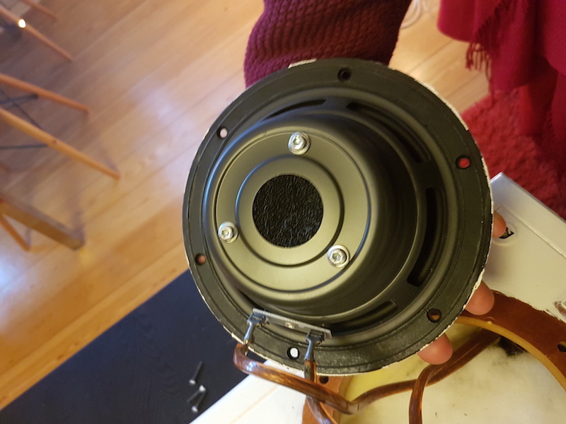

Tror der måske er fiflet lidt med dem for kan se diskantenhederne hedder D28 Facette..
Mellemtone/bas kan jeg ikke se noget info på...
De ligner mest af alt nogle Contour tænker jeg..
Men har I nogle bud?
Diskanterne er trykket lidt så hvis de alligevel er uoriginale vil jeg nok overveje og skifte dem..
Har forsøgt at tage nogle billeder :)
På forhånd tak!

Tjaa, dine foto får mig til at tænke på Contour 1.3 MK 2, som jeg havde for små 20 år siden.
Delfiltret sad i bunden, dæmpnings materialet ligner (som jeg mindes), og kablerne ser også ud som de originale.
Men komponenterne som ses på fotoet, i sær de blå kondensatorer, tror jeg ikke er de originale.
Jeg forsøgte flere ting med de delfiltre, og vendte hele tiden ti bage til de originale, så for mig, havde Dynaudio ret.

Ja, filteret ser DIY ud. Måske et forsøg på at tilpasse til Facette domen.
