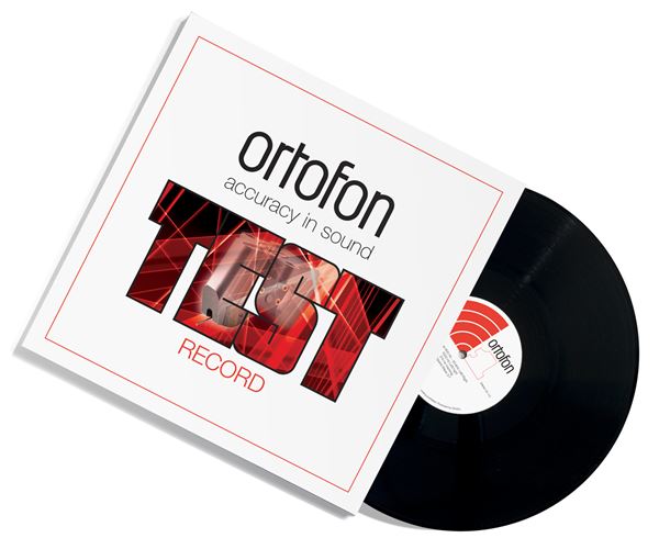

Ortofon er kommet med en ny test-LP til 45 euro.
Så er det jeg tænker på, hvor anvendelig er den !...
Jeg havde den gamle udgave, men fik aldrig anvendt den, da jeg var stærkt i tvivl om min personlige vurderings-evne
i forhold til testens formål (eller noget i den retning).

HiFi News testplade er både bedre og nemmere i praksis

Ortofons testplade handler kun om testtoner og tracking, mest til måling af pickup'en.
HFN's kan tjekke resonansfrekvens, azimut, korrekt kanal, fase, balance, antiskating/tracking, fuld frekvens sweep osv. Et mere alsidigt værktøj ved opsætning af en komplet pladespiller/pickup.

https://www.ortofon.com/test-record-p-707
Ortofon skrev:
The Tests
Each side of the record consists of 15 tracks which have been cut from 1-4 and 5-15:
1. Frequency Sweep Left Channel 800 Hz – 50 kHz. Log. 28 sec. Linear cut* (800 – 20000 Hz ±1,5 dB)
2. Frequency Sweep Right Channel 800 Hz – 50 kHz. Log. 28 sec. Linier cut* (800 – 20000 Hz ±1,5 dB)
3. Frequency Sweep Left Channel 800 Hz – 50 kHz. Log. 28 sec. Linear cut* (800 – 20000 Hz ±1,5 dB)
4. Frequency Sweep Right Channel 800 Hz – 50 kHz. Log. 28 sec. Linear cut* (800 – 20000 Hz ±1,5 dB)
5. Reference tone 1000 Hz 5 cm/sec rms Left
6. Reference tone 1000 Hz 5 cm/sec rms Right
7. Reference tone 1000 Hz 5 cm/sec rms Left
8. Reference tone 1000 Hz 5 cm/sec rms Right
9. Tracking ability, lateral 50 μm peak
10. Tracking ability, lateral 60 μm peak
11. Tracking ability, lateral 70 μm peak
12. Tracking ability, lateral 80 μm peak
13. Tracking ability, lateral 90 μm peak
14. Tracking ability, lateral 100 μm peak
15. Square Wave Form 2.7 msec duty cycle 3:7
* The record has a constant velocity amplitude throughout the sweep.
Lader til at være en opdatering af den forrige Test Record: "Test of signals":
Ortofon skrev:
A1     Channel Orientation And Phasing
A2     Channel Separation
A3     White Noise Level
A4     Silent Groove
A5     Difference Tone
A6     Tracking Ability, Lateral
A7     Tracking Ability, Vertical
A8     Tonearm Resonance, Lateral
A9     Tonearm Resonance, Vertical
(og tak for det ;o)
Undre mig lidt over, at Ortofon skriver "The record has a constant velocity amplitude throughout the sweep"
Der skulle nok have stået "constant velocity OR constant amplitude" i overensstemmelse med RIAA definitionen.
Endelig lidt ærgeligt, at pladen ikke er akkompagneret af et stykke software (a la Feickert).
... tænker ikke du vil have problemer med at høre om din pick-up
kan spore ... sporer den < 50u er det på høje tid at skifte.
De øvrige test er anvendelige ift om pick-up'en er korrekt justeret .

Det skal også siges, at jeg har Ortofons gamle test-lp, og den nye forekommer mig vurderet ud fra beskrivelserne mindre anvendelig, når det gælder
test af justeringen af pu'er.
Man kan undre sig over, at Ortofon ikke lancerer et mere gennemført/anvendeligt produkt? Jeg tvivler i hvert fald på, at den nye test-lp kan erobre
markedsandele fra nogle af de allerede eksisterende produkter.
