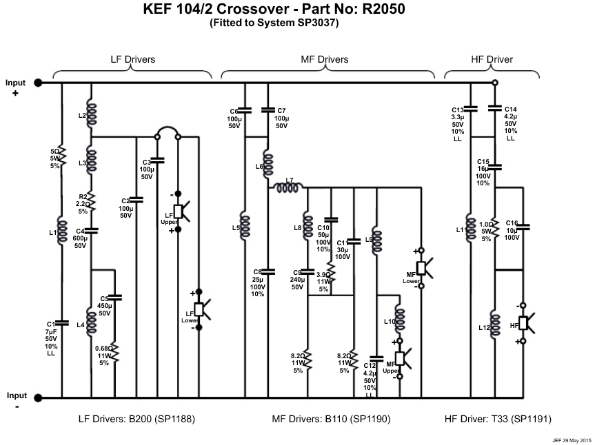

Basenhederne kører mod hinanden. Det kan godt skabe forvirring når man kigger på delefilterdiagrammet, men bemærk hvordan enhederne er
monteret. Så kan du se at der er sammenhæng.

Minlyd, er det muligt for dig, at selv se kabel-føringen, fra delfilter til bas-enheder !...

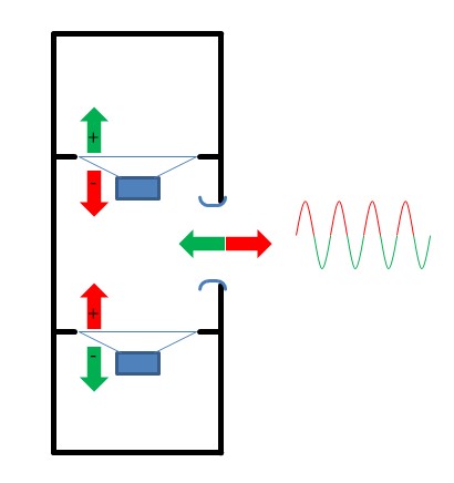

De to basenheder sidder i hver sin ende af et kabinet som munder ud i det store hul i midten på fronten. Enhederne sidder i hver deres trykkammer i top og bund af kabinettet. Enhederne sidder af mekaniske årsager forskelligt i de to trykkammerkabinetter den ene vender fronten ind i kabinettet (den øverste) og den nederste vender bagsiden ind i den nederste kabinet.
Baslyden dannes af den luftmængde - det tryk - de to membraner laver i kabinettet med hullet på fronten. Kobler du de to enheder i fase vil trykket den ene frembringer ophæves af den anden. DERFOR er de to enheder elektrisk koblet i modfase og dermed i akustisk fase. De membraner hjælper dermed hinanden med at sætte luften i bevægelse i stedet for at ophæve hinandens bidrag.

Tak så har jeg forstået korrekt.
Men... ville den øverste bas ikke være mere effektiv hvis den vendte omvendt
således at fronten (som den i bunden) spillede fremad istedet for bagud ?

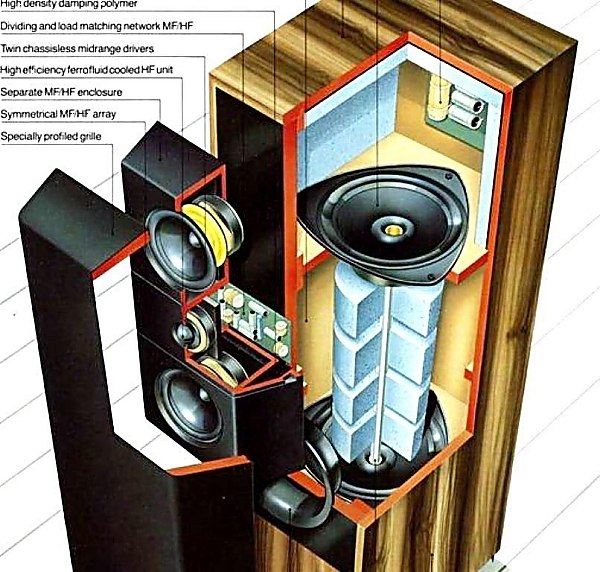

Det er jo et ballanceret system og det at enhederne vender hver sin vej gør at membran arealet er ens for udsving til begge sider!
Fordelen ved konstruktionen er at der er to trykkamre hvor bagsiden ikke anvendes, men forsiden spiller ind i et refleks kammer med meget lav afstemning, og derved anvendes kun lyden der kommer ud af refleks porten, det medfører at udfasninger er væk og at transient gengivelsen er god som for et trykkammer.
Så er der en anden finesse, forbindelses stangen imellem de to magneter er en meget effektiv løsning for at udligner vibrationer, og der skal en del kabinet materiale til at erstatte den.

Flot med det delfilter-diagram, så er den ged barberet

Spændende ....men, hører man så ikke den bevægelse (grøn) som bevæger sig ind i det lukkede kabinet ?
Nej.
Det er hele hensigten med at montere en højttaler i et lukket kabinet. Lyden fra forsiden og bagsiden af en højttalermembran er i modfase med hinanden. Afskærmer man ikke de to signaler fra hinanden udligner over- og undertryk hinanden. Resultatet er ingen lyd. Teoretisk set. Alternativet til et lukket kabinet er at montere højttalerne på et baffel. En plade, hvis størrelse er bestemmende for hvor lave frekvenser højttalerenhederne kan gengive.
Der er fordele og ulemper ved begge fremgangsmåder. Trykkammer kontrollerer højttalerens bevægelighed og lydmæssige egenskaber. Derfor er fremgangsmåden anvendt i KEF'en

KEF var nogen af de første til at anvende band-pass bas princippet kommercielt. BP-princippet ses oftest anvendt i subwoofere. Jeg har selv en hjemmebygget af slagsen, og jeg har netop valgt at montere enheden 'omvendt', lissom KEF gør med den ene af deres to enheder - en af fordelene er, at eventuelle uliniariteter i enhedernes bevægelser, forårsaget af f.eks. membranophæng, i nogen grad bliver udlignet på den måde. Det opnår jeg selvfølgelig ikke, med kun én enhed.

Bemærk også at de to mellemtoners filter er lidt forskelligt så der spilles "opad". endnu en fin detalje.
