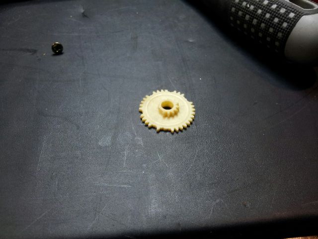

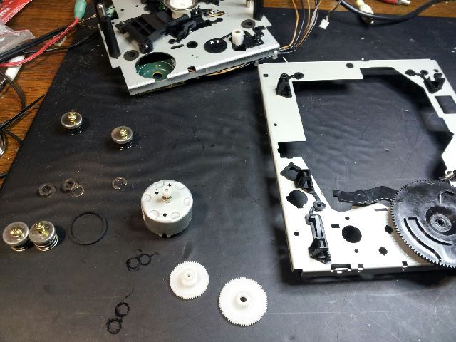

Min gennem mange år trofaste CD spiller blev sat i skammekrogen i garagen for snart 8 år siden. Et lille tandhjul til skuffedrevet var gået i stykker, og var udgået som reservedel, overalt hvor jeg kikkede. Og der blev kikket meget, da jeg dengang stadig var ansat på et radioværksted.
Det famøse tandhjul.

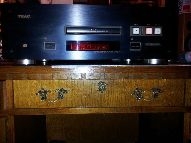

TEAC'en
I 8år har den næsten været på vej på genbrugspladsen, men nænnede det alligevel ikke. Da der var også ny laser-enhed i. Så der blev udtænkt en alternativ løsning, nu her hvor jeg p.t. har lidt ekstra tid. I en anden rodekasse, med stumper af gammelt mekanisk legetøj, rester af ting børnene har haft skilt ad, kunne der blive til en håndfuld tandhjul, hvoraf det ene netop passede
perfekt i indgreb med det store funktionshjul i TEAC-cd drevet.
De valgte hjul efter lidt tilvirkning.

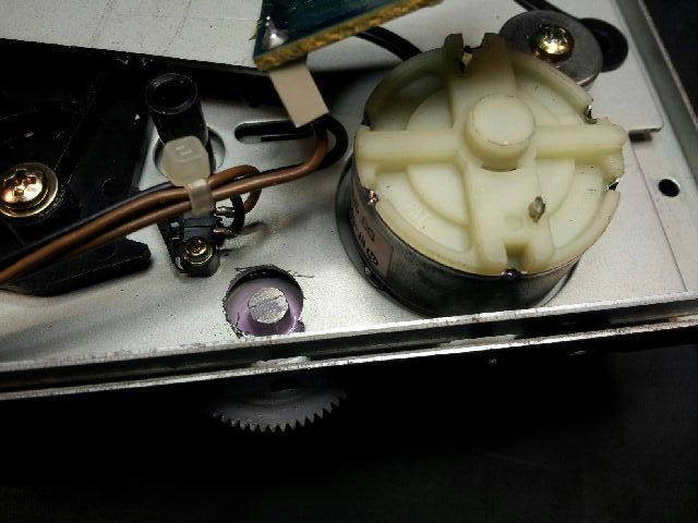

Det gamle system med gear og remtræk er nu fjernet og den nye løsning er på vej.

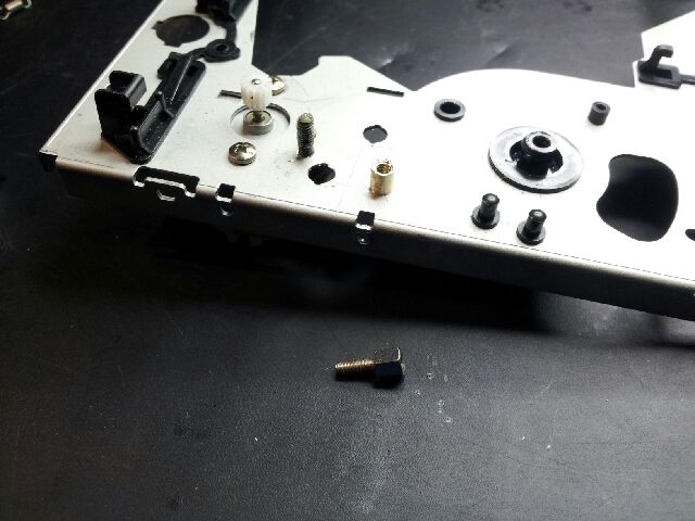

Aksel er et stag, der har fået en tur i søjleborenaskinen, med en fil, for at få den rund, enden med gevind gør at den er til at montere i chassiet.
Monteret. Det var nødvendigt at file det ene skruehul for loadingmotor ovalt, således at tilpasning var muligt. Når man laver den slags sjov, starter man der hvor tingene absolut ikke kan flyttes eller må gå galt. Så at flytte motoren en halv milimeter til sidst var billigt sluppet.
Her måtte der bores et hul i sub-chassis, så møtrik for ny aksel kunne være der, uden at genere det flydende ophæng.

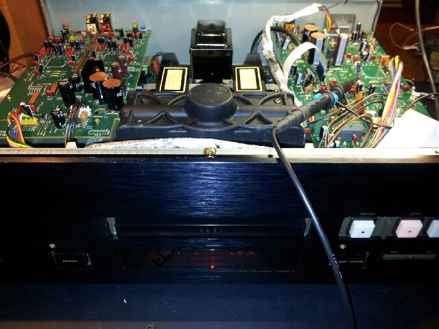

Så kører det. Næsten... Ville ikke tænde andet med et lille forskrækket blink i power-indikator. En LM7805 var blevet dårlig...
Så kører der HF signal fint, selv ved spor 43: 2,0mm focus-fejl i test CD
En CD med fabriksfremstillede "fejl"

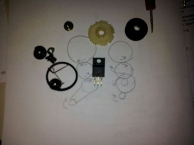

Det tilovers blevende fnulder fra den originale loadingmekanisme, og LM7805.
Denne historie er til inspiration, for den u-overvindelige hjemme snedker. Hvis man lige løber ind i noget der ikke længere kan skaffes, og en lære udi at gemme sjove ting. Måske en dag bliver der brug for dem...

Flot redning. Men hvorfor står der VRDS 10 i overskriften. Det ser da ud som om at der står VRDS7 på fronten af maskinen, og selve drevet er da også helt tydeligt det drev (CMK 4)som blev benyttet i VRDS7. VRDS10 drevet som så vidt jeg husker hedder CMK 3.2 ser noget anderledes ud.
Mvh. Lars.

HA...! Idag, d. 14/2 2017 er det lykkedes mig at fjumre idet. JA...det ER en VRDS-7, jeg har. Det var 10'eren jeg tænkte på at købe dengang. Tænk at den stadig spøger her, 21år efter...
korrekt overskrift bør lyde: "komplet tidsspilde med gammel TEAC vrds-7"
