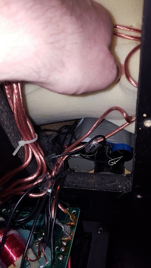

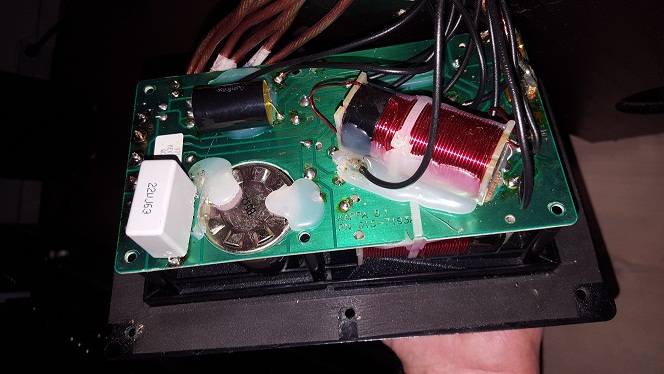

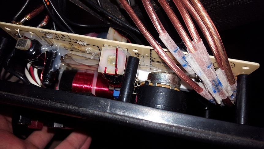

Jeg har skilt polydomen ad og kigget på svingspolen, og jeg kan ik se noget der.
Så jeg har skruet delefilteret af og det ku godt se ud til at der er ændret noget på det, så det måske derfor det lyder som det
gør... det står på højtaleren at det er en kappa 8.2i men på delefilteret står der 8.1... det ser også ud til at der mangler flere
komponenter.. 🤔
Hvor skaffer jeg nye delefiltere...?? eller diagrammer over 8.2i så kan jeg da lave et selv.. måske..??

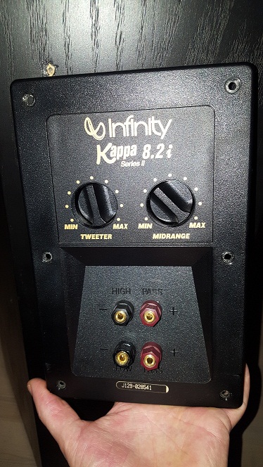

Prøv at massere de to L-pads til styrkeregulering af mellemtone og diskant.
Det kan sagtens være dem, der skaber problemer. Det er et af de ondeste komponenter,
dfer nogensinde har været implementeret i noget delefilter.
De KAN IKKE tåle, at der bliver spillet højt i årevis, og nu er de jo ikke helt nye (formoder at du har købt dem brugte), og hvem ved,
hvad den tidligere ejer har gjort ved dem

Diagram her....
Skulle være det samme for 8.1 og 8.2
http://www.infinity-classics.de/technik/manuals/Kappa_8.1_te chnical_sheet.pdf

Så et andet spørgsmål.. er det ikke bedre at køre uden om de to potmetre der..??
og så bare lade dem sidde i til hvis behovet sku opstå..
Indlæg: 6422
Sendt: 26 Februar 2017 kl. 18:53 | IP-adresse registreret
Du kan fjerne dem og erstatte dem med en spændingsdeler med faste modstande på 10-20 watt på den halve værdi og så ta´ signalet ud på midtpunktet. Altså 2 modstande på 1 ohm hver til tweeter og 2 modstande på 2,2 eller 2,7 ohm til polydomen.
Det vil svare til midterstilling på L-pad´erne, og det gi´r med garanti ikke knas

Hvis du har "mod" på det, så fjern de 2 zenerdioder, der sidder parallelt over diskanten.
De sidder som en overbelastningssikring, men hvis højttalerne ikke bli´r udsat for vold, er de ikke nødvendige, og hvis de har været overbelastet tidligere, kunne de tænkes at lække mere eller mindre, hvilket er dårligt for lyden.
