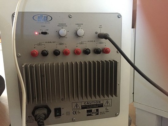

Glemte helt at jeg har en Eltax subwoofer til at stå .
Har det nogen indvirkning?

Køb et sæt aktive højttaler de kan tilsluttes din sub. SA Saxo eller tilsvarende. Det bliver ikke særlig godt med den forstærker. Den bør du nok udskifte
hvis du skal have glæde af nogle af de højttaler du nævner. Ellers er det nærmest " lige" meget.

Med f.eks et sæt STORE (aktive) Yamaha HS8 behøver du heller ikke en subwoofer

Klipsch r-15pm , aktive højttalere. Så behøver du ikke forstærkeren, og du kan slutte subben til. De fåes over grænsen til 3k.
