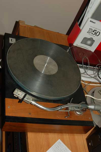

Jeg har sådan en fætter stående. Armen kunne trænge til nye forbindelser. Har den nogen særlig værdi i dag?
Hvordan performer sådan en arm efter dagens standard ? skal jeg finde et bedre værk og renovere armen, så jeg har en spille til kontoret ?

Sådan en kan komme til at "performe" ligesågodt eller bedre end dagens standard.

Ud over nye tråde i armen (hvor finder jeg nogle ok-sager), hvad kan man så gøre ?

Du kan begynde med at dæmpe værket med bitumenplader, check iøvrigt først om centerlejet er i orden og rens/smør det derefter. Drivremmen
skal også ses efter.

Det er en rigtig god arm, jeg havde den selv for ca. 25 år siden. Det er mest værket, tiden evt. er løbet fra.
"Man starter sin Era om morgenen, før man tager på arbejde, så er den næsten oppe i omdrejninger, når man kommer hjem igen." HØ HØ.
Det gode ved armen, efter min mening, er at der er aftageligt hoved på armen, så det bliver nemmere at skifte pick up.
