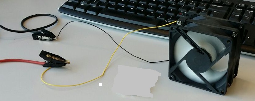

Har med held udskiftet min kammerat's ny indkøbte Behringer EP4000 Europower PA forstærker, larmende blæser (24V) ud med 2 stk 80mm low noise 12V blæsere. (computer specifikke blæsere Hvilken forskel.... Fra et støvsugerlignende støj til total stilhed. Det kan være du kan gøre det samme på din CV 1,5KW forstærker. Dog skal du tjekke om der er plads til 2 blæsere sat sammen. Den viste billede har jeg loddet de 2 blæseres plus og minus sammen. (kan ikke ses på billedet)
Alt under 1000 Watt er kun til skrot....
