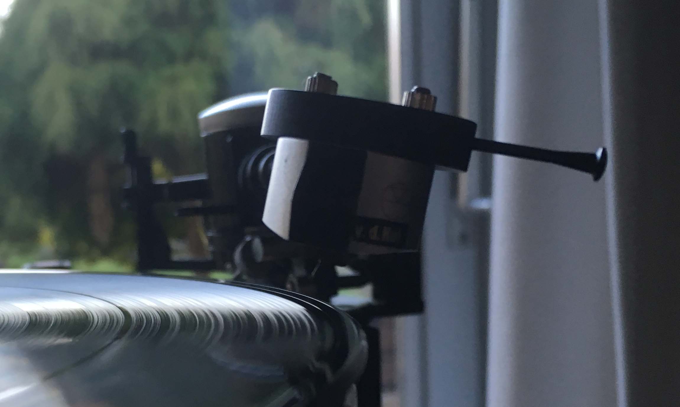

Asil
Bruger siden: 25 August 2008
Indlæg: 8
Sendt: 12 Maj 2017 kl. 19:42 | IP-adresse registreret
Mange tak for svaret, men problemet som nævnte ligger i armen og ikke i selv basen eller kroppen. Armen er Graham Phantom SW-6 9" Titanium Armwand.
Helt mystisk hvis man montere pickupen, og sætter armen fast i selv Basen/kroppen vil mit tilfæld viser PU ikke helt lodret 180 grader men højre. med dette tilstand justering af unipivot egenskaber gor det nogenlunde umuligt.
I armen har man mulighed har jeg hørt om at justere PU helt lodret ved at skrue af en bund skrue og dreje armen lodret vertikalt Det er ser som om at armen er fast og kan ikke drejes hverken den en eller den andet vej!

Analogueman
Indlæg: 3262
Sendt: 12 Maj 2017 kl. 19:54 | IP-adresse registreret
Jeg må desværre nok erkende, at jeg slet ikke forstår, hvad du skriver.
Kan du ikke vedhæfte et foto, så vi kan se, hvad problemet er?

Analogueman
Indlæg: 3262
Sendt: 12 Maj 2017 kl. 20:31 | IP-adresse registreret
Ah, nu forstår jeg problemet!
Umiddelbart ser jeg to årsager til problemet:
1) Skruen (dvs. magneten) til justering af azimuth står alt for højt.
2) Et (evt. begge) kontaktstik i armrøret/på armhuset er skævt monteret, så headshell kommer til at sidde skævt.
Jeg hælder (hæhæ!) mest til sidstnævnte bedømt ud fra dit foto. Kan du ikke tage fotos af armrørets kontaktpinde og "modtagerenden" på armhuset, så jeg kan vurdere, om det er tilfældet?
Analogueman
Indlæg: 3262
Sendt: 12 Maj 2017 kl. 21:06 | IP-adresse registreret
Jeg glemte at skrive, at på alle mine keramiske armrør sidder der tæt på omløberen en lille panhovedet sekskantskrue. Hvis man fjerner den, er det muligt at pille kontaktpindene ud. Jeg kender ikke titaniumarmrørene, men er de identiske med de keramiske, så kunne det tænkes, at indsatsen med kontaktpindene er sat skævt i, så du ved at løsne skruen kan justere indsatsen, så den sidder rigtigt.
Jeg tror, det må være det, du henviser til, når du skriver om en "bundskrue".
