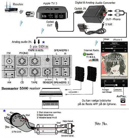

Sendt: 18 Juni 2017 kl. 10:00 | IP-adresse registreret
Hej normark
Her mit foreslag til en trådløs løsning.
  Se mere tryk på billedet.

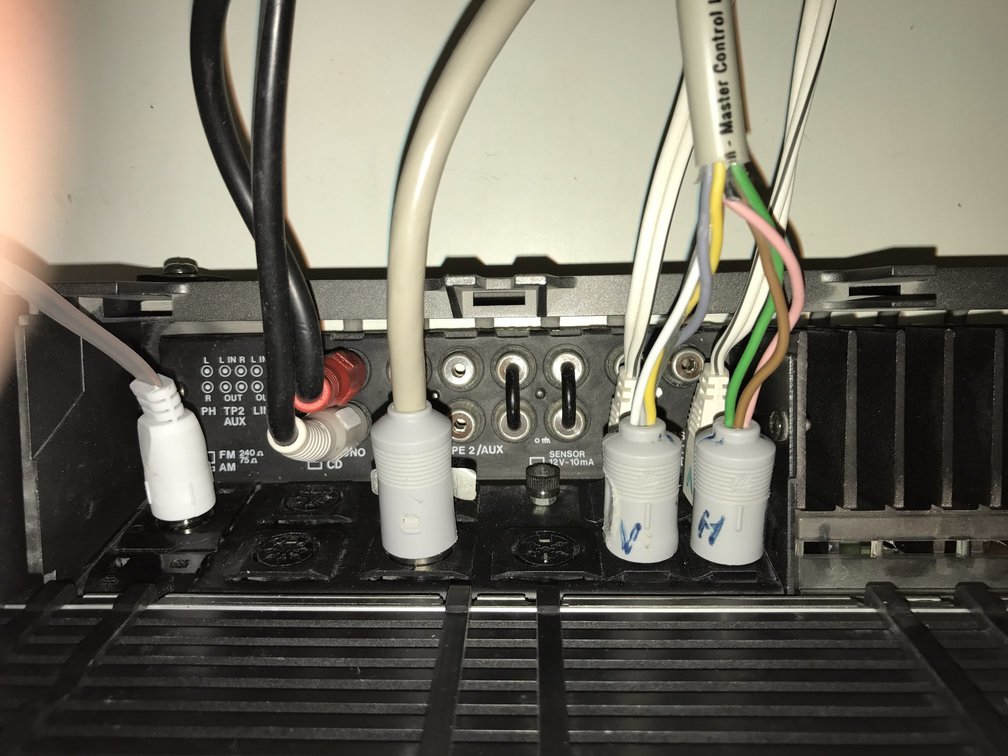

Sendt: 18 Juni 2017 kl. 15:34 | IP-adresse registreret
På vedhæftede billede ses, at jeg har direkte composit indgange, og ikke DIN.
Tilfældigvis havde jeg et kabel med phone i den ene ende og composite i den anden.
Og DET VIRKER - så nu har jeg 30.000 radiostationer på min gamle B&O 5500.
Takket være inspiration fra HWR001, PeterPan og allanowich.
