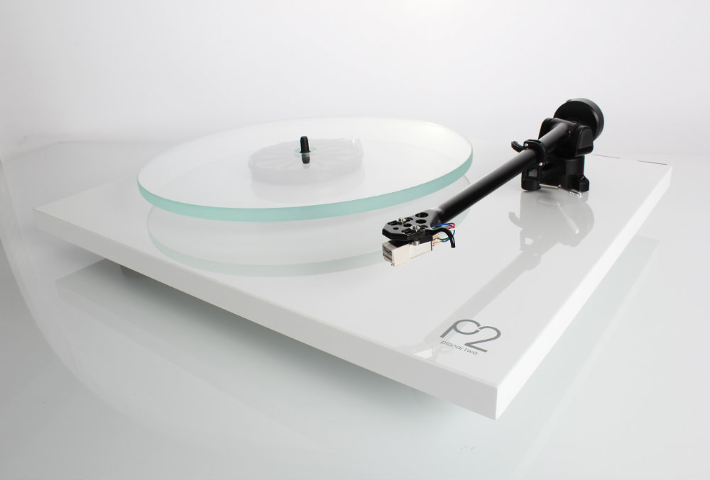

Hej igen...
Har lige købt en ny pladespiller REGA PLANAR 2 (billedet)...så var det min plan at skifte 'Rega Carbon' pickuppen ud med min ''Audio Technica
at95e''....men måtte simpelthen opgive.
tror der skal bruges noget special værktøj til det....flovt ;(
....nogen der har prøvet at skifte sådan en ??

Det burde da være ret lige til - og så alligevel.
Jeg skiftede Carbon Pickup på min RP1 med en Ortofon 2M red (skiftede hurtigt tilbage igen - Carbon er bare god). Den medfølgende skruetrækker til Ortofon er simpelthen for lang til at komme til skruerne nedefra - så måtte korte dens håndtag lidt af.
Ud over skruetrækker er en god pincet til de små kabel-sko et must.
Tjek Youtube der er garanteret en video.

Pardon me men hvorfor skifte pickuppen medmindre Carbon er defekt ?
En Carbon er dybest set en Audio Technica så forskellen til en AT95 er nok ikke voldsom hvis overhovedet
Og nåleforparten kan skiftes uden at du behøver løsne skruer osv, jeg tror forparten i en 95 passer i en Carbon men er ikke super sikker
Pas på med tonearm lejet, jeg fjerner altid kontravægt helt inden jeg piller men dette kræver du har en nåletryksvægt
EDIT måske du skulle læse manualen mht justering af nåletryk
..det er altså ikke en alm lille skruetrækker der skal bruges....næste sikker   hehe

Det hemmelige specialværktøj består af en unbraconøgle.

ok...unbraconøgle ?....så jeg havde ret i den ikke går med en normal lille skruetrækker ?

Det var det ikke på min RP1 - men den er så vidt jeg husker heller ikke født med Carbon.

Ikke efter min mening
Meget nemmere at håndtere og fastspænde korrekt
Umbrako og torx bruges bredt i industrien, det er ikke nyt
Tror også Rega har valgt denne løsning af produktions - og lydmæssige fordele

Tja, masser af tonearme benytter pinolskruer, hvor en unbrako-/sekskantnøgle er nødvendig, hvis man skal justere på tonearmen.

Det er godt nok en lille unbraco (2 mm) men du bør kunne finde den i et hvilket som helst byggemarked.

Hvis du køber en ny Rega pick-up, følger der da også en unbraconøgle med. ;-)
