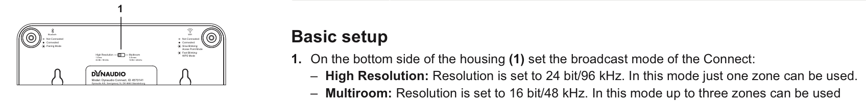

I bunden af din Dynaudio Connect er der en switch, hvor du kan vælge mellem High Resolution og Multiroom.
XEO 2, 3 og 4 accepterer ikke High Resolution og du skal derfor sætte denne switch til Multiroom.
Jeg gætter umiddelbart på at det vil virke.

Det er naturligvis Dynaudio XEO 2, 4 og 6 (og ikke 2, 3 og 4)

Jeg har fundet ud af at man skal have en Xeo Master Remote for at kunne skifte til zone/enhed A på højtalerne. Så virker det. Jeg har
brugt en midlertidig løsning med min HTC M8 telefon der har IR sender og så brugt koderne til fjernbetjeningen jeg fandt på nettet.
KT radio vidste ikke dette og havde derfor ikke informeret mig om det. De har tilbudt mig remoten til halv pris. Så den køber jeg nok.
Xeo 2 kan godt modtage trådløs 24bit/96kHz fra Connecten. Sakset fra vejledningen til Connect "Xeo 4 and Xeo 6 speakers do not
support hi-res broadcast. Speakers will need the latest firmware upgrade to support 24 Bit/96 kHz broadcast."
Jeg har fået Xeo to til at koble til Connecten i hi-res broadcast (lyser med lila i stedet for blå). Har dog ikke prøvet at afspille 24 bit filer
endnu.
