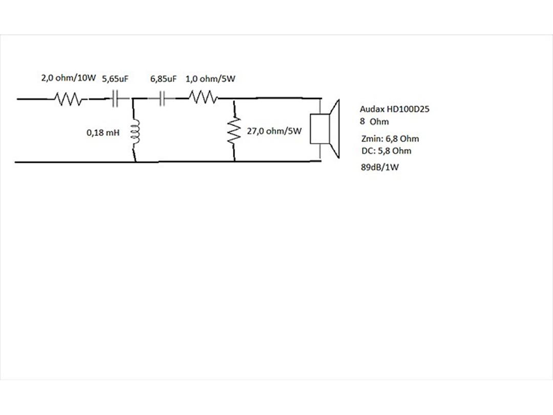

Jeg har modtaget diskanterne i dag, og har kontrolleret hvordan delefiltrene er bestykket, og de er identiske med dem i artiklen. Der er en anden udskæring i mine kabinetter end dem i artiklen, på den måde at de to udskæringer til diskantens poler sider tæt sammen, og ikke på hver side af diskanten som i artiklen. Dvs at der igen er flere muligheder..
I og med at der er forskel på vores kabinetter, må man gå ud fra at de er født med forskellige diskanter. Der sider i mine, ligesom dem på billederne, en 2 Ohm modstand først i diskant filteret, og en 1 Ohm før diskanten, med en 27 Ohm parallelt. Jeg er kommet til samme konklusion som i går- jeg må lytte mig frem til om de lyder som de skal. De står og spiller nu, og jeg vil så lytte til dem i aften når de har spillet i nogle timer.

Her er et diagram inde fra HifiGalleri, og det er det samme diskant
filter som der sider i mine 18mk2.

Da der findes to forskellige diskant filtre, vil jeg prøve og bygge dem tilbage til den første slags filter, hvor jeg sløjfer 1 ohms modstanden i serie, og bytter 27 ohms modstanden der sider parallel ud med en 33 ohm. Dette skulle flytte delefrekvensen op på Audax diskanten, og det er det jeg mistænker skal til.
Der er også købt ind til en lpad der dæmper med 1,5dB, der kan monteres før diskant filteret.
Det skal dog lige tilføjes at diskanten er blevet noget mere medgørlig efter at den har spillet nogle timer, og den passer godt i spillestil med resten af højttaleren. Der er dog stadig lidt s lyde, og det håber jeg at kunne få bugt med ved at ændre modstandene.

Så har jeg fået eksperimenteret med delefiltrene, og det endte med at jeg også monterede l-paden. De Dali 18mk2 jeg har må være født med Vifa diskanterne, og det filter virker ikke sammen med Audax diskanterne. Der var tydelige s lyde og for meget energi i den lave diskant.
Og hold da op det har forandret højttaleren. Det er ikke en decideret high end højttaler, men hold da op hvor har Dali lavet et pletskud med deres 18mk2. Den har nogle kvaliteter man skal betale mange penge for i en moderne højttaler, og lyden er i det hele taget meget helstøbt og dynamisk.
