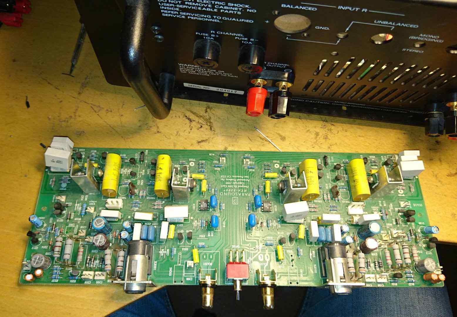

Har igennem nogen tid "bokset" lidt med min HCA2200II der til tider ikke vil slippe lyd igennem til udgangen. Har haft begge udg. trin af i min prøvebænk og de fungere fint med hvad tomgangsstrøm jeg nu vil indstille.
Så skulle der være en derude der har en havareret HCA2200II er jeg meget intereseret i driver printet. Kontakt mig på PB.

Nå, da jeg brugte den balancerede indgang havde det skabt nogen forvirring (forvrængning) og deraf troede at skidtet var meget i udu. Nu er pin 1 & 3
jordet og tingene hænger vældigt godt sammen nu. Den trækker udmærket mine 2X2x15" som bas i omr. 50 - 500Hz. Har et strengt greb om
svingspolerne :-) såååå.....

Hej Flemming,
Ja en svævende indgang giver ofte problemer, men det er godt du fik løst problemet.
Og hvis man så ovenikøbet har en trådløs "støjsender" stående i nærheden bliver det
endnu værre
