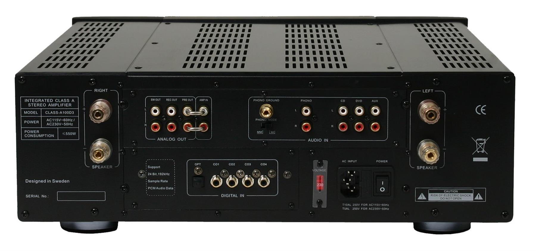

Bagsiden ser således ud. Rec-out må det blive.
